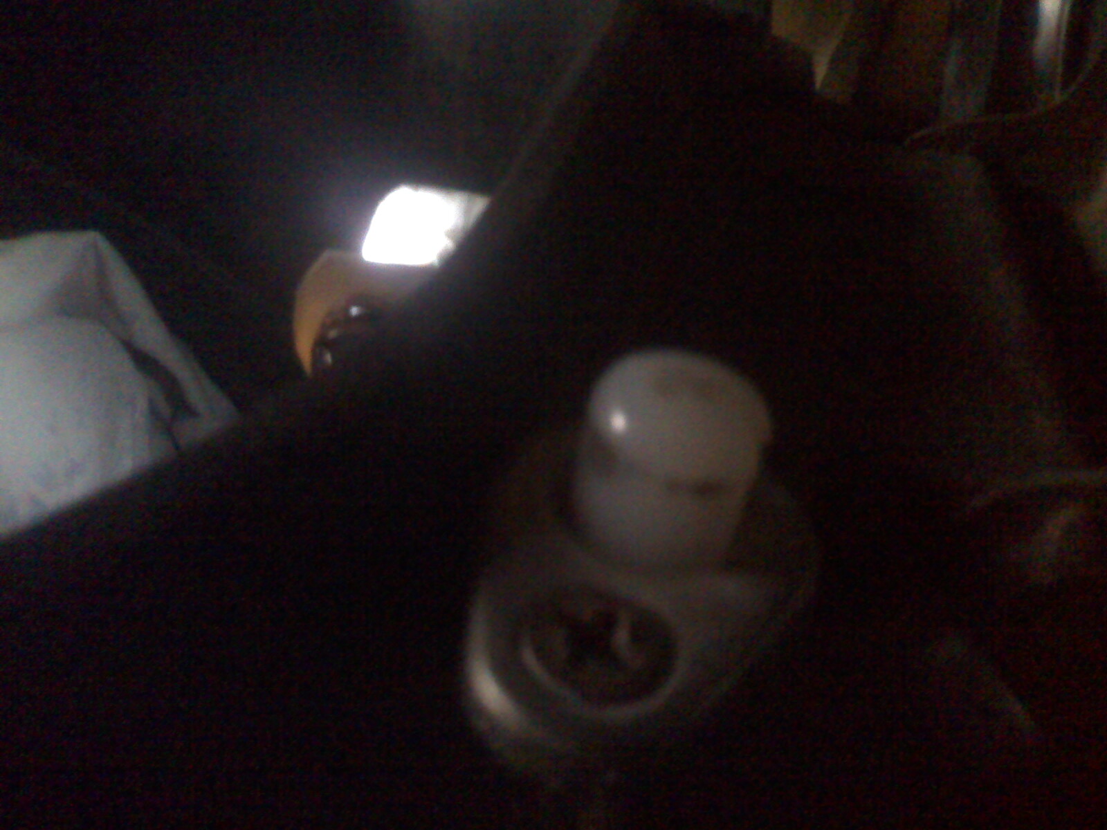

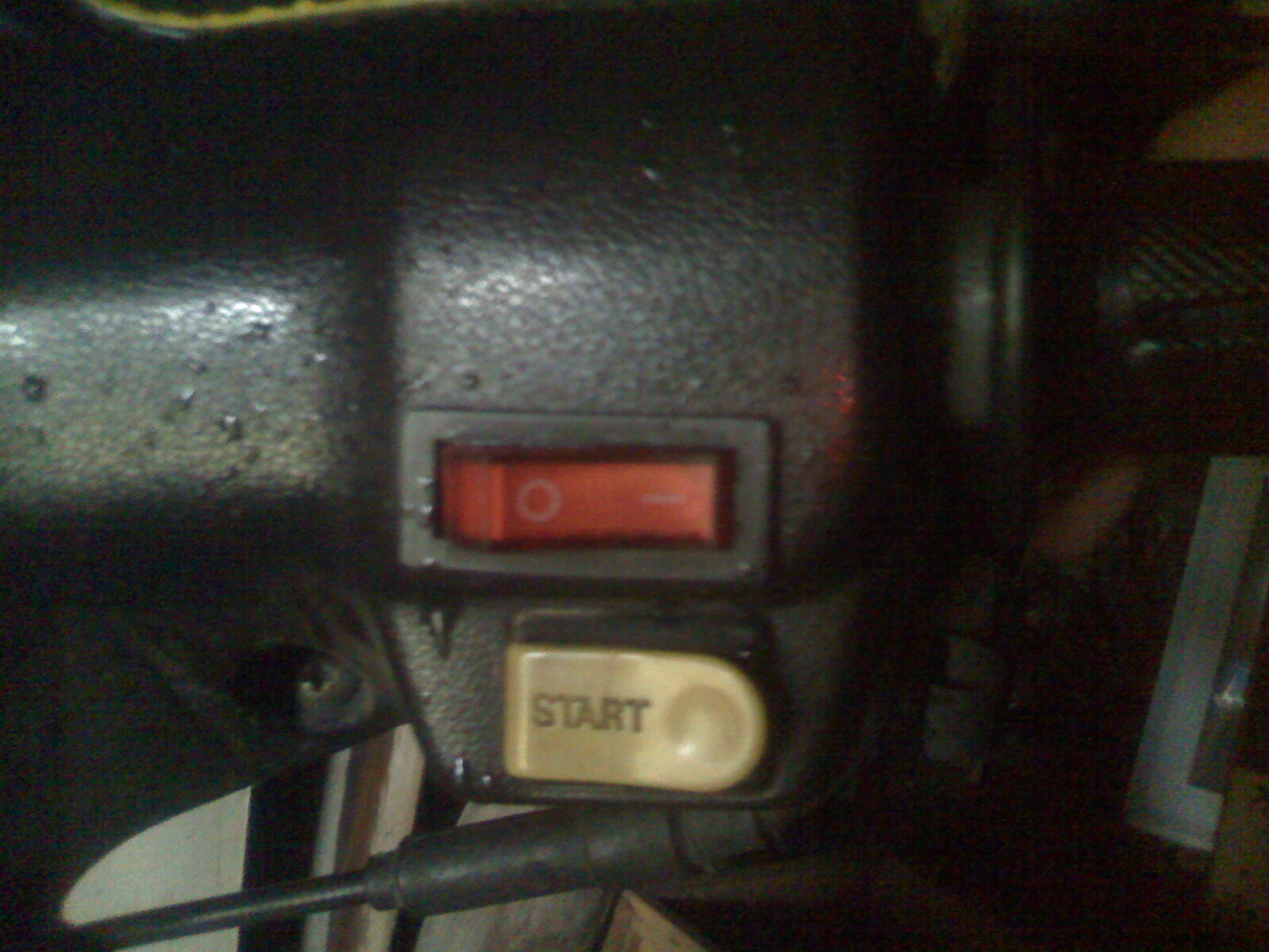

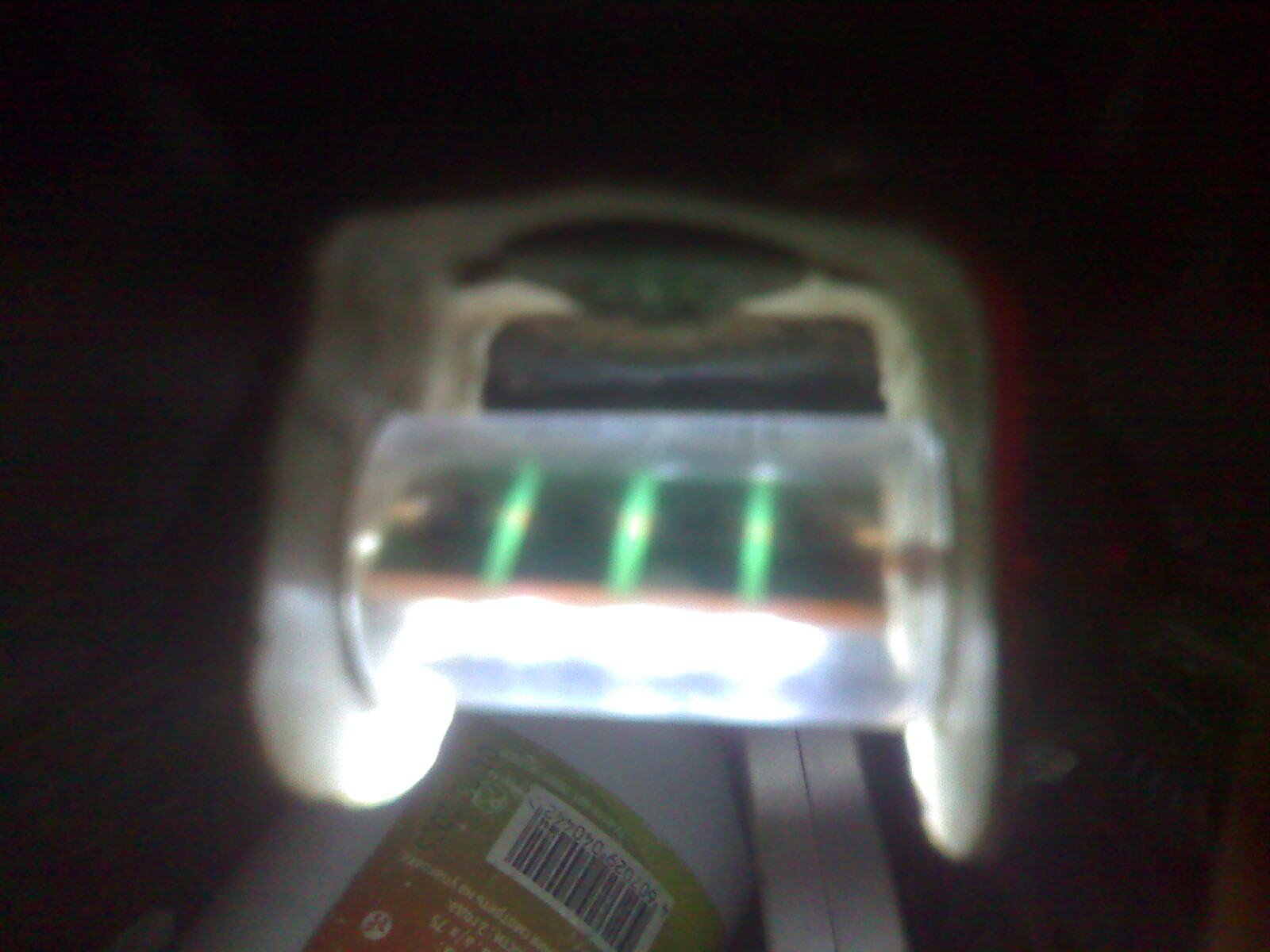

Сделал это:
Кнопка - для подсветки скутера(под днищем)
Первые 2 фото - для света в багажнике
В архиве - работа подсвестки багажника, телефон ложил во внутрь.

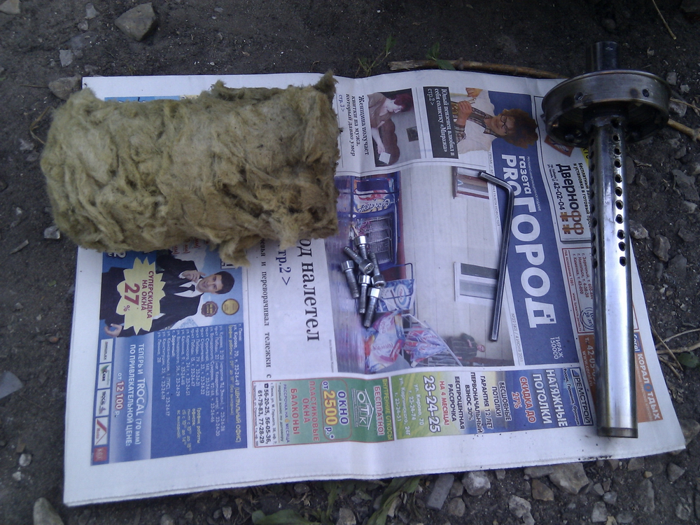

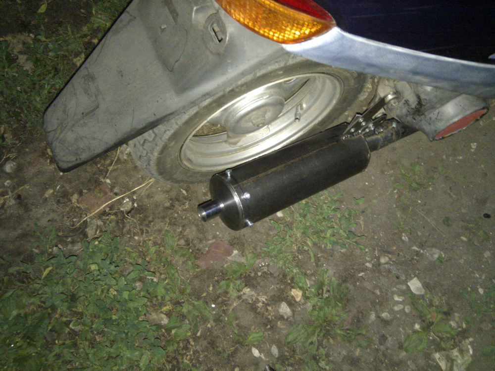

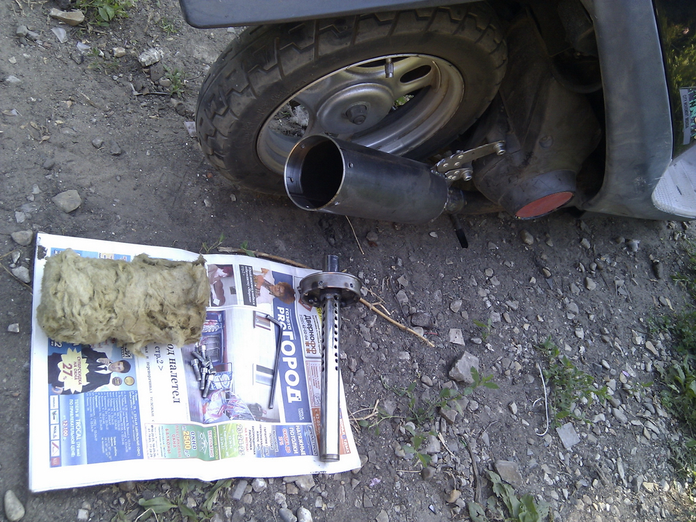

слушаем звук, палец вверх за видео
[video]http://www.youtube.com/watch?v=nyK5odCAgs8[/video]

Что-то я по старой привычке за сердце хвататься начал при виде такого выхлопа. Не сразу сообразил, что для мопеда это нормально smile.gif
А звук отстой, если честно sad.gif Сорри.
