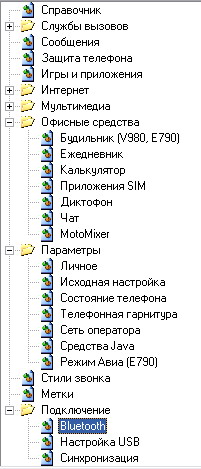

Так, давайте тогда выработаем единый стандарт подмены, что ли...
Имеем "нескин" иконки:
Авиа
УСБ
иТюнс
Видеокамера
Голосовой набор
Имеем "неиспользуемые" иконки в скине
радио (кто пользуется? 1%? пусть ставят стандартный мма и скин)
мотомиксер (не работает на прошивках выше 1F для 373, т.е. на 99%)
темы (кто ими пользуется? не видел не в одном пользовательском монстре. опять же для меньшинства, кто пользуется - можно стандартные оставить мма и скин)
синий глобус (904 иконка в скине) - что это? но я не встречал в монстрах её
еще какая-то картинка типа тем (892 в скине) - имхо тоже не встречал.
итак, предлагаю для начала такое соответствие
радио(927/876/825) - видеокамера
мотомиксер(918/867/808) - итюнс (они кстати похожи, максимальная схожесть иконок - плюс)
темы(901/841/790) - усб
синий глобус(904/853/802) - авиа
еще темы(892/850/799) - голосовой набор
Сообщение отредактировал AlexKooper - 10.4.2007, 7:00

не в мма. в мма идет нумерация иконок для дрм, а в скине собственная нумерация. смотрите мануал,, там расписано!
соответствие номера иконки дрм и скина задано где-то в прошивке и может быть описано таблицей, к сожалению в мануале эта таблица дана неявно, отдельно дрм, отдельно скмны.
примерно так оно выглядит
1)номер_иконки_в_скине 2)номер_иконки_в_дрм 3)пункт_меню_которым_подменяем(для которого картинки) 4)пункт_mma_для_которого_делаем
1)39 2)927 3)радио_выбрана 4)видеокамера_выбрана
где 39 - это номер в ДРМ для иконки "Радио выбрана"
927 - это номер в скине для иконки "Радио выбрана"
а как быть с видеокамерой? а для пунка "видеокамера" в мма_уцп мы пропишем подставной номер радио из дрм,т.е. 39.
После чего для видеокамеры должна будет отображаться иконка из дрм(39=радио), но т.к. она есть и в скине (927) то отобразится из скина.

-=DeN=-
сообщение 13.2.2009, 15:01
Сообщений: 48
Регистрация: 27.6.2007
Пользователь №: 139 618
Модель телефона: Razr V3i
должно быть так
редактирую и получаеца так
мма почти такое же как и у тебя, только так:
...мма(редактир мной, которое не работает)
Сообщение отредактировал -=DeN=- - 13.2.2009, 15:11
Fenja
сообщение 13.2.2009, 15:47
Сообщений: 5 564
Регистрация: 25.8.2008
Из: г. Пенза
Пользователь №: 179 851
Модель телефона: MotoRazr v3i
Прошивка: MotoUpdate v1.1
Рейтинг: 1756
-=DeN=-,
А с моим работает? Ты просто хочешь в подлючениях блютуз первым сделать?
