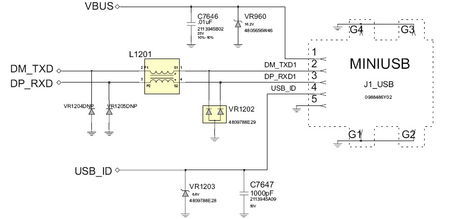

сообщение 30.6.2011, 16:21
Сообщений: 29
Регистрация: 14.6.2011
Из: Ровно, Украина
Пользователь №: 227 530
Модель телефона: K1 R452F
Прошивка: 08.03.08R+DualBoot
MotoFun
Здравcтвуйте, у меня такая проблема:
У меня сломалась зарядка, я заменил шнур на другой, но при этом случайно сменил полярность...
Когда подключил к телефону, он моментально выключился...
В итоге нет реакции на ЗУ и ЮСБ, гарнитура работает...
Это какая-то стекляха накрылась или контролёр питания?
подскажите, что с этим делать?
где и как ставить перемычки?
Сообщение отредактировал -PhoeniX- - 1.7.2011, 6:36
Ferzok
сообщение 2.7.2011, 18:38
Сообщений: 323
Регистрация: 4.4.2008
Пользователь №: 168 587
MotoMario
Рейтинг: 14.5
-PhoeniX-,
Какой телефон хотя бы?
Контроллер питания врядли. Наверника стекло какое нибудь. Смотри по схеме.

marsel2011,
а я баран, блин, по схеме "Каляна" снес q903 q906, результата не добился...
потом додумался варисторы возле юсб познимал и на ногах появилось напряжение
так и заряжаю, да Бог с зарядкой, мне надо чтобы комп видел...
и ещё тело в бланке видится, а во флеш ни вкакую
вот схемы КП и варюшек
Сообщение отредактировал -PhoeniX- - 3.7.2011, 8:36

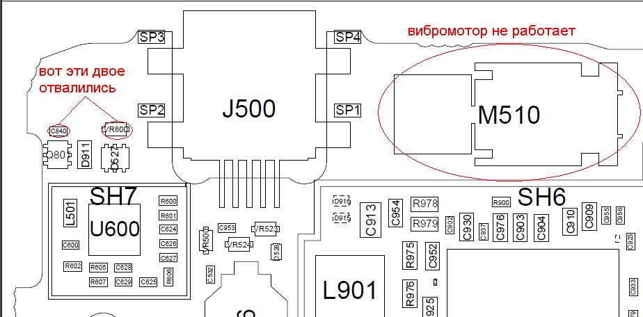

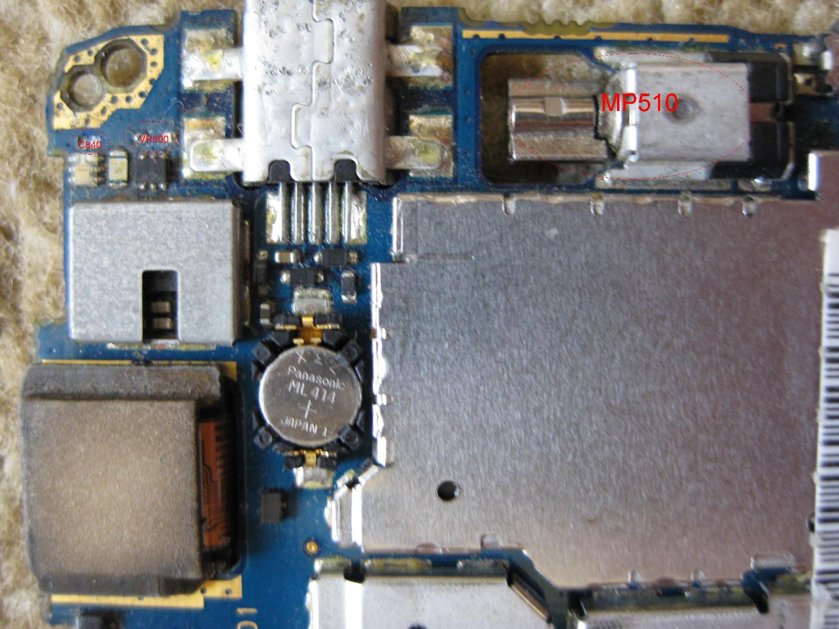

доброго, всем, дня! вот такая проблемка возникла:
motorola l9 пострадал в бою. схема рабочая, но отвалились два резистора(C840, VR800) и не работает вибромотор(M510)(схема прилагается). хотелось бы знать, за что отвечают резисторы и как починить мотор.
Схема:Прикрепленное изображение Фото:Прикрепленное изображение

Что за модель? Зайти в настройки сети. Выбрать пункт Ручного поиска, телефон должен найти сети, если не находит значит неисправна принимающая микросхема или антенна. Позвонить 112. если не звонит, неисправен передатчик. Причинами могут быть влага, удары...
-PhoeniX-,
Он у тебя вообще не включается? Может прошить?
maxmaniak,
За что отвечают резистор с варистором надо по схеме смотреть. Если они у тебя есть поставь на место их. Моторчик попробуй заменить.
