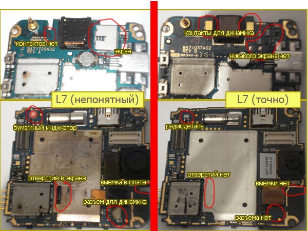

Уважаемые форумчане! такая проблема у меня!
Есть у меня 2 телефона L7 (корпусы идентичны абсолютно), причем, один из телефонов знаю точно, что он L7, а вот второй какой-то "мутный".
Мутный потому что:
1) плата не похожа на обыч. Л7 (в приложении все показано):
- на плате раъем под провод на внутр.динамик
- и т.д.
В общем плата очень похожа на плату от Л9 (он у меня был), думаю, что и на Л7е похожа (не было его у меня - точно не знаю).
2) еще что интересно: на крышке есть наклейка, где обычно пишется флекс, модель и т.д. Она плохого качества - потертая вся, но пригляделся и вроде написано там вот, что
=== L7 ===
=== SE5743AB1U1 ===
Вроде бы так все написано, но это всего лишь крышка, которая скрывает плату! smile.gif
3) пробовал шить как Л7: заливал шрифт от Л7е - тел в бланке, как и надо! все просходит так как надо, НО после удачной прошивки тел не включается-тупо белый экран! много прошивок пробовал.
Флэш-мод работает!!!
4) что еще поразило, когда этот тел взял, то ФБ писал в нем прошивку от Л7е, но он при этом включался как надо: клава загоралась, звук на клавиши был, НО экран не работал.
если вводли клавиши *+#+вкл. то загорался белый экран и все!!! Но флэш-мод при этом включался как надо.
5) пытался я прошить его и прошвкой от Л7е - прошивается успешно, также клава включается и все.
ВОТ ТАКАЯ ЗАПУТАННАЯ ИСТОРИЯ!!! помогите разрешить!!!
Мне почему то кажется, что эта плата от Л7е, вставленная в корпус от Л7.
файл вложен!!!
