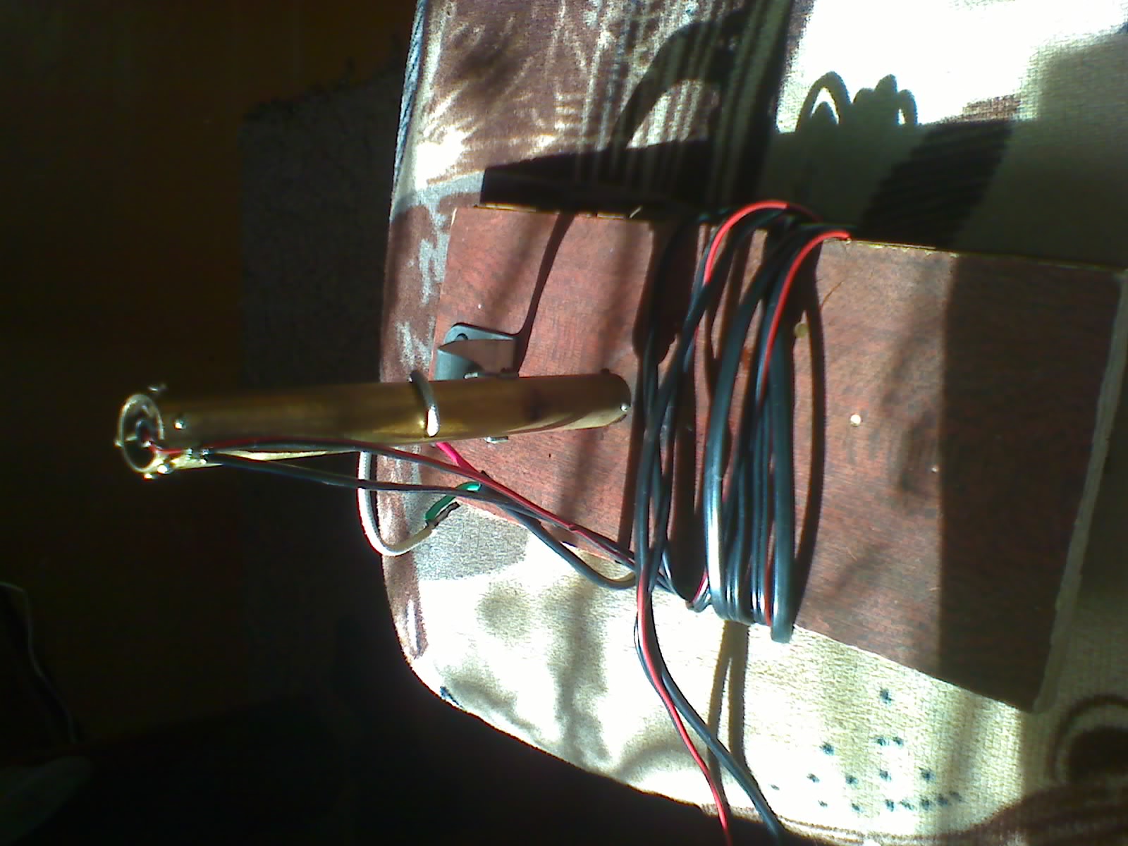

Цельная дискуссия.... Особо про: ...расплавились пластиковые мембраны....Господа, этот джойстик МОЖНО перепаять и феном (если аккуратно) и микропаяльником (тоже аккуратно). Чистка спиртом, маслом ( clap.gif ) без снятия окислов механически ничего не даст. Можете мне повозражать, но то есть факт. Конструкция джойстика проста, но, скажем, сонериковский 750i джойстик не подойдет - распиновка другая, так что, на что попало менять тоже не надо. А рядышком - в этой модели - стоит еще и контроллер джойстика, такой же как и на клаве. Так советую просмотреть его на предмет окислов, парит не всегда джойстик. Если его выпаять (контроллер) откроется чудесный вид на 6 площадок, где так же вполне могут оказаться окислы. Для того, чтоб не мешал кожух рядом с джойстиком я паял 1,5 мм. паяльником. И еще. проще и безопасней выпаивать планарную деталь, если при пайке подвигать под нее бритвенное лезвие. Тогда и площадки будут целы, и деталь. Всем удачи!
pesbaskerville
сообщение 16.6.2008, 4:31
Сообщений: 21
Регистрация: 30.7.2006
Из: Пермь
Пользователь №: 93 269
Модель телефона: RIZR Z3
Прошивка: уже наверное 15-я
Конструкции фена и виброванны я описывал в теме Железо - металл телефона и его кишки. Там фен на 5 мм. Этот на 20 мм. Но разницы в конструкции никакой. Паяльник слизал из журнала радио за 1985 год. Немного изменил конструкцию - сделал без керамического резистора, а со стекловолокном. Кому надо подробное описание - отпишу.
