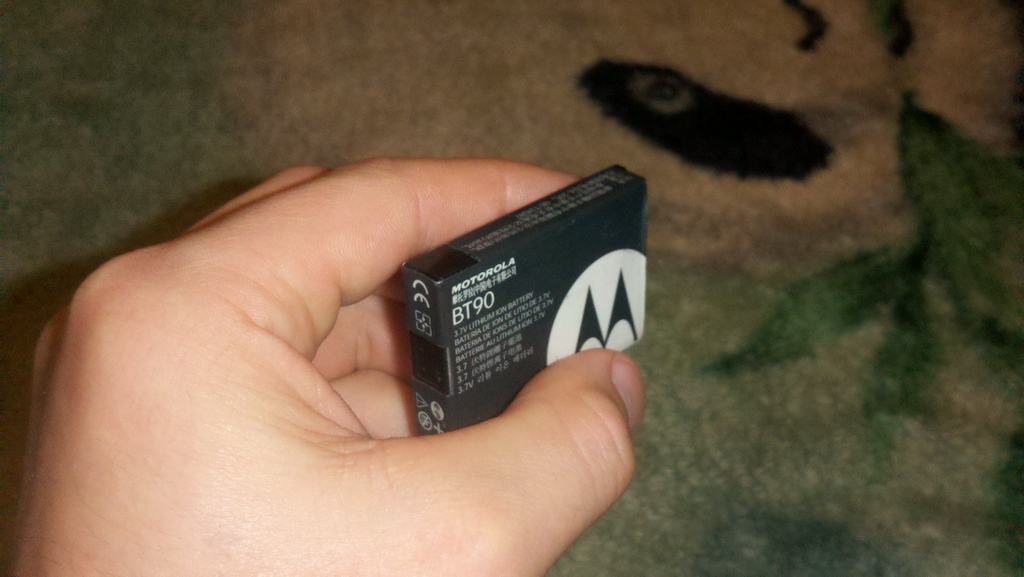

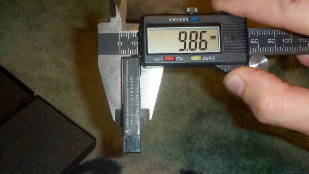

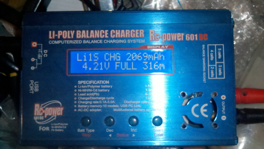

по поводу китаяаккумуляторов 1200,1800,2500мА...
это все просто надписи,
ибо там емкость максимум 800-1000мА
размеры акб должны быть уже по более чем родной акб
вот пример толщины акб 2000мА
balu, совершенно с тобой согласен, это обычный банальный гон, законы природы ещё никто не отменял, хочешь больше ёмкости АБ, получишь большую АБ, не надо строить иллюзий, только новые технологии, новый принцип получения энергии может сделать прорыв в области АБ. А посему, не ведитесь на запредельные цифры китайских умельцев, это мягко выражаясь - ложь.
