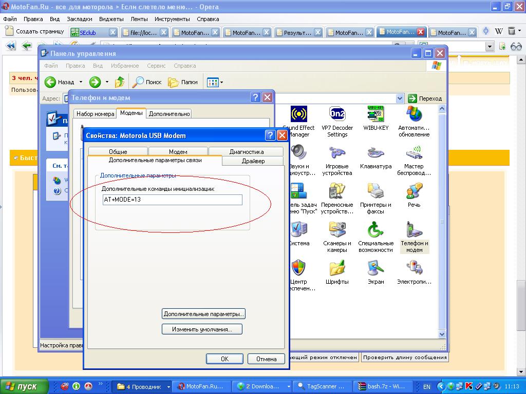

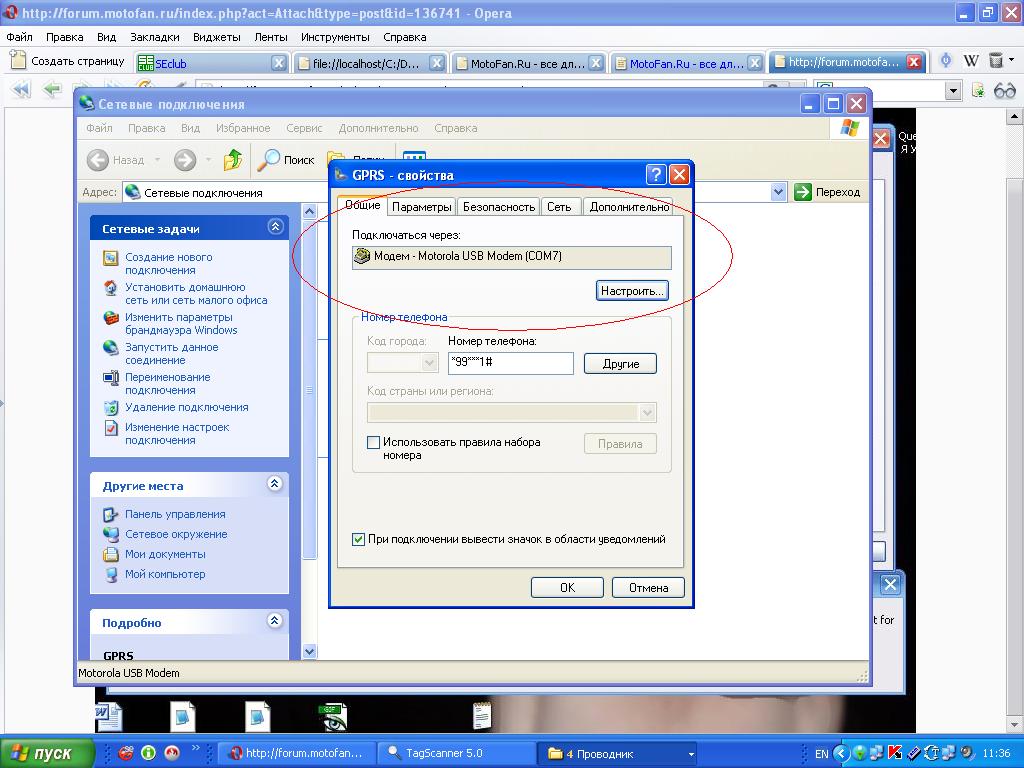

cherr
сообщение 12.8.2007, 7:10
Сообщений: 394
Регистрация: 10.7.2005
Из: Белгород
Пользователь №: 45 847
Прошивка: iOS 17
А руки-то помнят...
Рейтинг: 260
Создаешь новое GPRS подключение (помнишь как в Е398 еще) и делаешь вот так:
И просто запускаешь это подключение! Тел сам перерубиться в USB-net!
Сообщение отредактировал cherr - 12.8.2007, 7:14
Criz@liS
сообщение 12.8.2007, 7:17
Сообщений: 506
Регистрация: 22.12.2005
Из: Планета The Мля
Пользователь №: 62 989
Прошивка: 14.3
WTF?!
Рейтинг: 142.5
Делаю так и не получаю USB NET....
cherr
сообщение 12.8.2007, 7:21
Сообщений: 394
Из: Белгород
Прошивка: iOS 17
А руки-то помнят...
Рейтинг: 260
Тел подруби.
Панель управления - телефон и модем - модемы - motorola usb modem - свойства - дополнительные параметры связи.
AT+MODE=13
Создаешь интернет подключение юзающее этот модем, и подключаешь! Все, тел в ЮСБ-нете!
Сообщение отредактировал cherr - 12.8.2007, 7:25

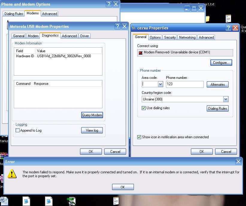

Criz@liS
сообщение 12.8.2007, 7:31
Сообщений: 506
Из: Планета The Мля
Прошивка: 14.3
WTF?!
Рейтинг: 142.5
Цитата(cherr @ 12.8.2007, 10:29) *
Это в "ADVANCED" скорее всего!
Причем здесь адвансед, когда я пытаюсь "опросить" модем, и он не отвечает... СЛедовательно он как-то криво подрубился.... А если он не подключается как мамед, значит не сможет выполнить строку инициализации....
Я АТ+ прописал в адванседе
Сообщение отредактировал .01 - 12.8.2007, 7:31

Criz@liS
сообщение 12.8.2007, 7:35
Сообщений: 506
Из: Планета The Мля
Прошивка: 14.3
WTF?!
Рейтинг: 142.5
Цитата(cherr @ 12.8.2007, 10:33) *
Ну дык воткни и выткни тел!
Еще есть предложения? Я и так его втыкаю и вытыкаю, у него оргазм скоро случится....
Добавлено позже (12.8.2007, 10:36):
Он не производит опрос этого мамеда!!! Тупо не производит! Он как бы подключился, но току никакого...
