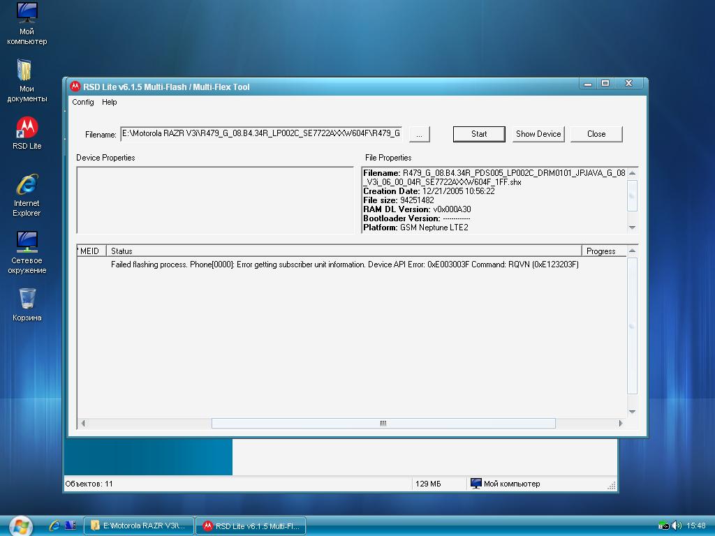

Доброго времени суток!
Поставил "R479_G_08.B4.8DR" по ссылке выше, чтобы слезть с "MotoUpdate" и теперь при прошивке в "RDS Lite" ошибка. Т. е. даже не прошивается "R374_G_0E.42.10R (Fixed for PDS)". Программа после попытки создания образа (или как там называется забыл) не прошивает. Что не так?

Ворон Кар Карыч,
R374 не встанет на V3i. Написано же
Для начала, берём прошивку которую хотим поставить. Снимаем RSA, разбиваем на кодовые группы, применяем патч RunFhoneLte2 к CG1, открываем CG1 в HEX редакторе по офсету 1В ставим 02, ну или применяем патч вида...
Так что надо R479 (если она изначально стояла), либо R47A (в случае если она изначально стояла) патчить и шить.

Добавлено позже (4.6.2018, 15:52):
Не связана ошибка с файлом прошивки от V3. Я проверял и от V3i.

MOROROSCHKA_SL.
сообщение 4.6.2018, 13:17
Сообщений: 708
Регистрация: 26.2.2010
Пользователь №: 214 413
Прошивка: Android 13
Motorola my Love
Рейтинг: 605
Ворон Кар Карыч,
в буе чё написано? У меня на V3i из магазина оригинальная чистая стояла R479_G_08.B4.8DR

Цитата(Ворон Кар Карыч @ Сегодня, 16:24)
* Ставлю прошивку без RSA и телефон висит в "Boot Loader". Ставлю чистую аналогичную прошивку и получаю "phone code sig error". Что не так?
С какой прошивкой без RSA висит в буте? На скрине с RSD Lite проблема не с прошивкой, а с подключением телефона. Можно попробовать в другой порт сунуть кабель. Вообще, я вроде выкладывал ссылку на готовую пропатченную прошивку.
