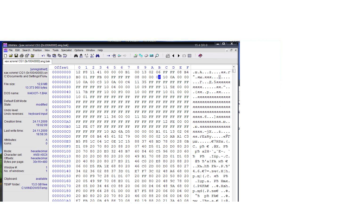

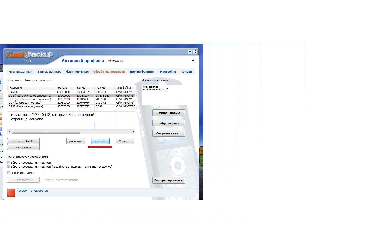

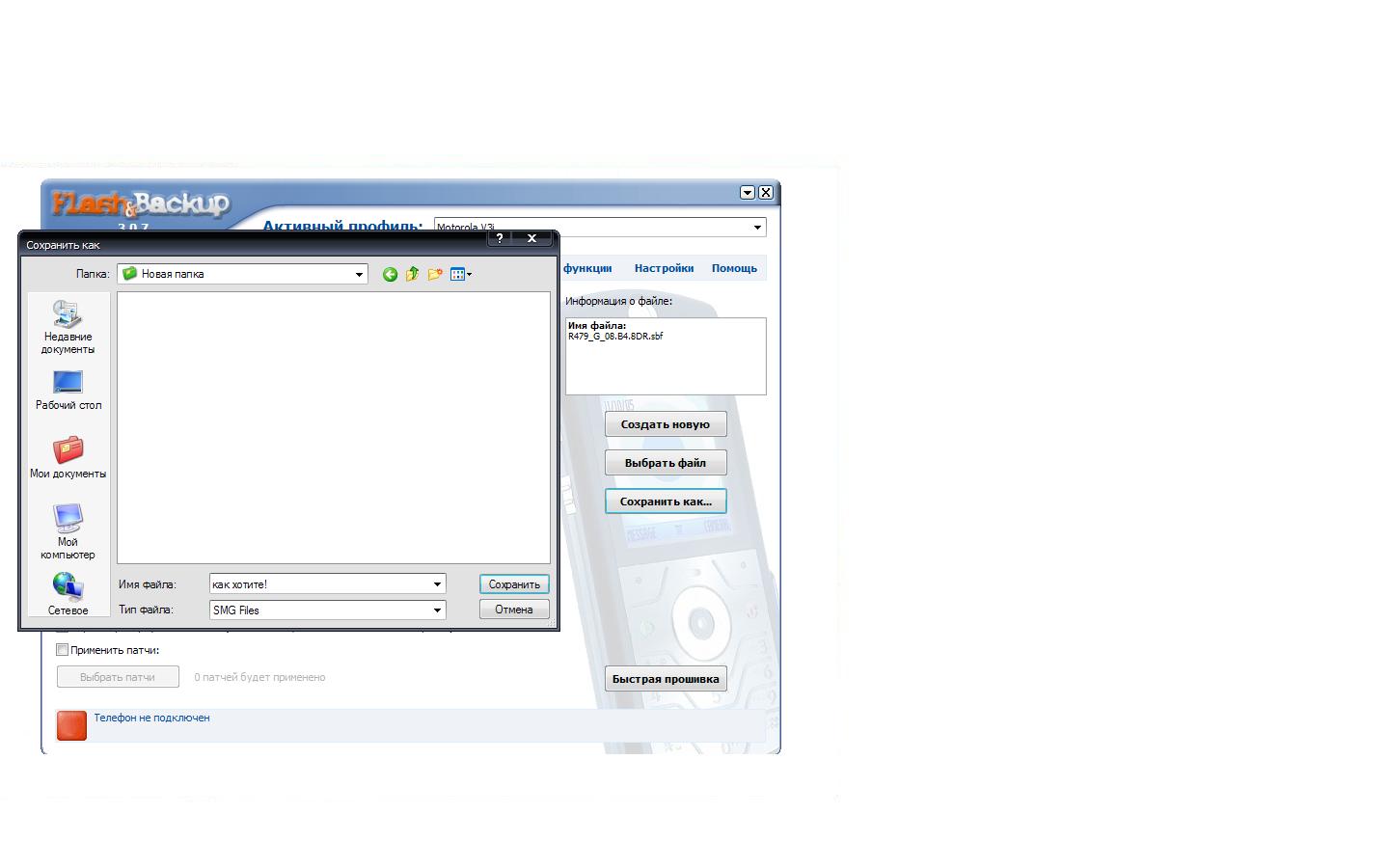

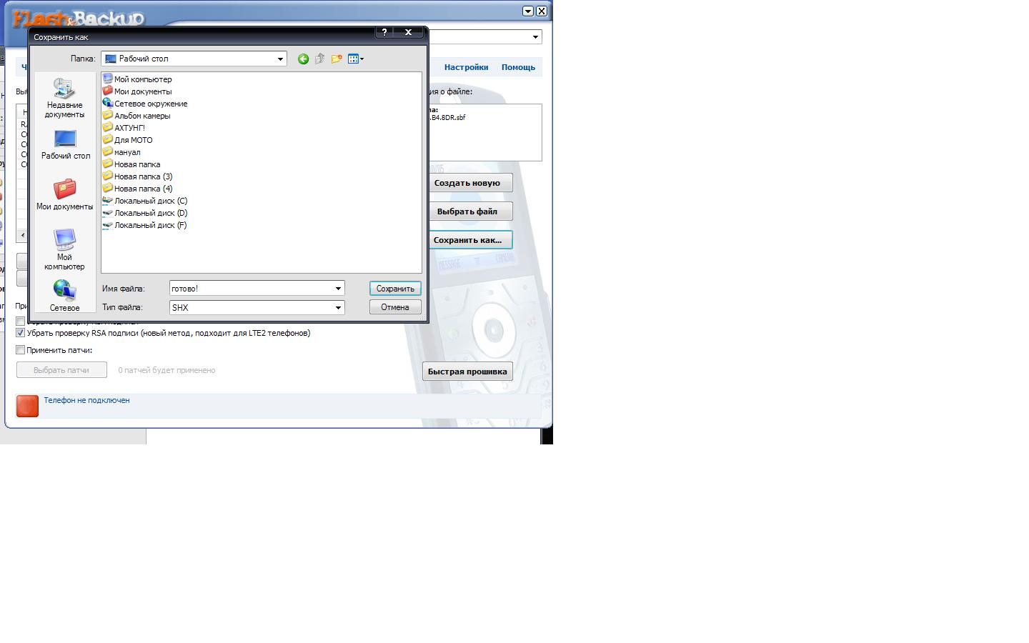

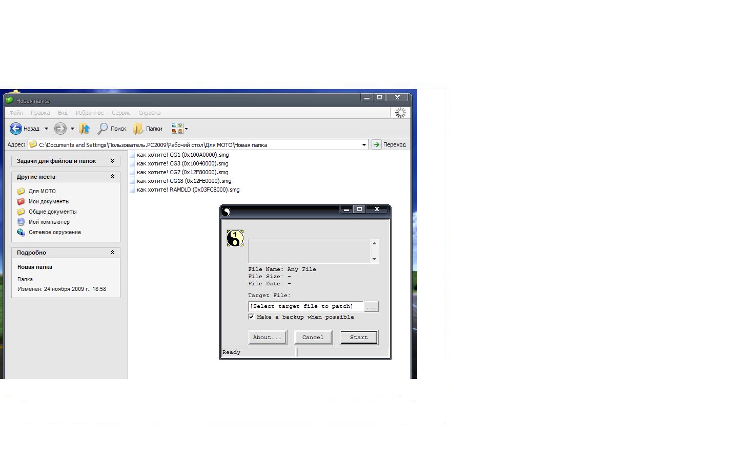

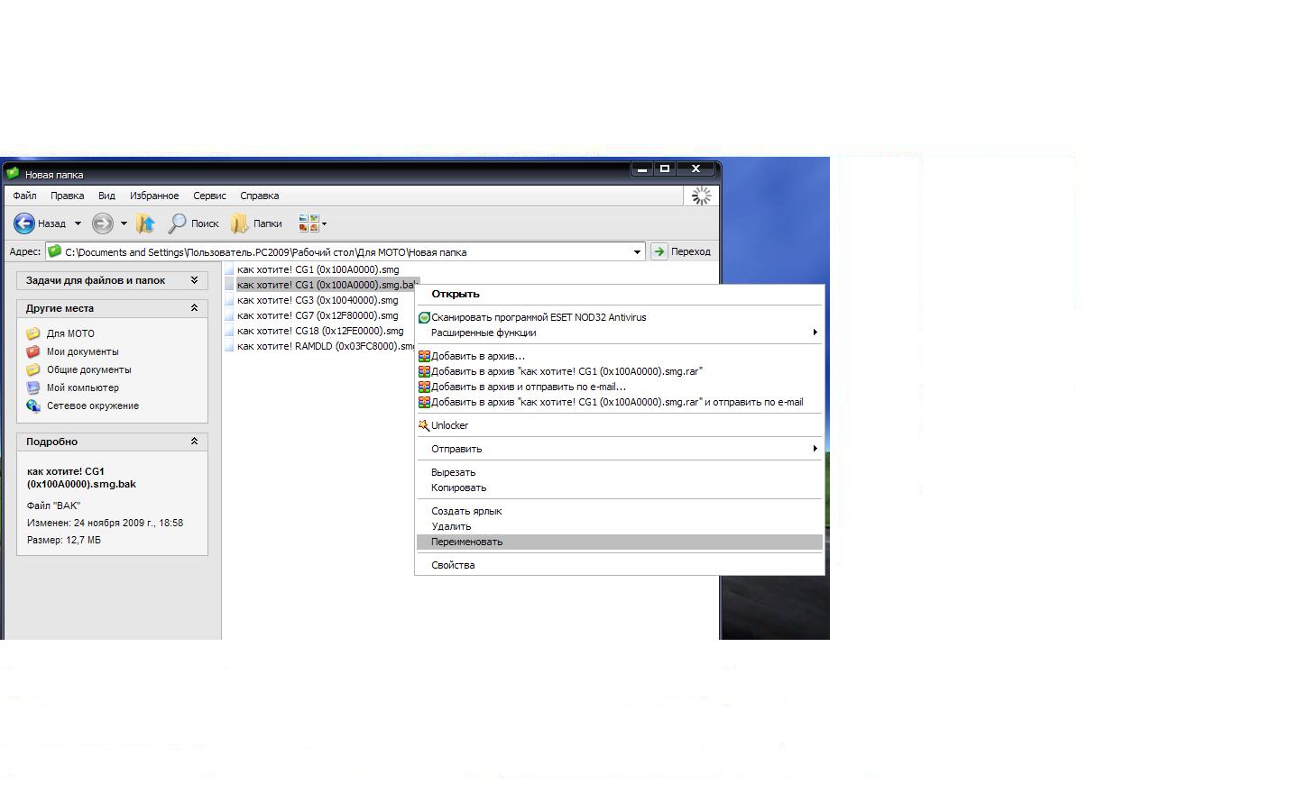

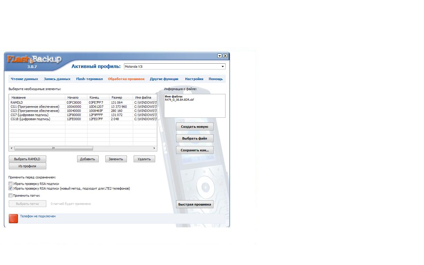

1. Откройте прошивку, оставить CG1, CG3, CG7, CG18
Поставить галочку RSA.
2. Сохраните в формате SMG, называйте как хотите. НЕ ЗАКРЫВАЙТЕ F&B!!!!!!!!

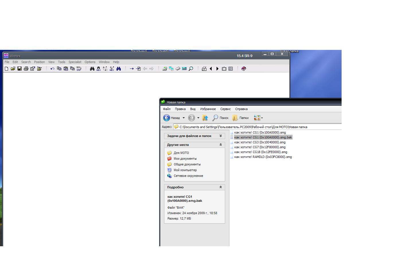

3. откройте программу RunPhoneLte2 и укажите к CG1
После того как вы пропатчили CG1 появилась удалите ее
4. Откройте HEX редактор и вставьте
измените 1 на 2 где отмечено.
5. Замените CG1 через F&B и остальные которые идут на первой странице мануала!
6. Сохраните в формате SHX и прошивайте через RSD

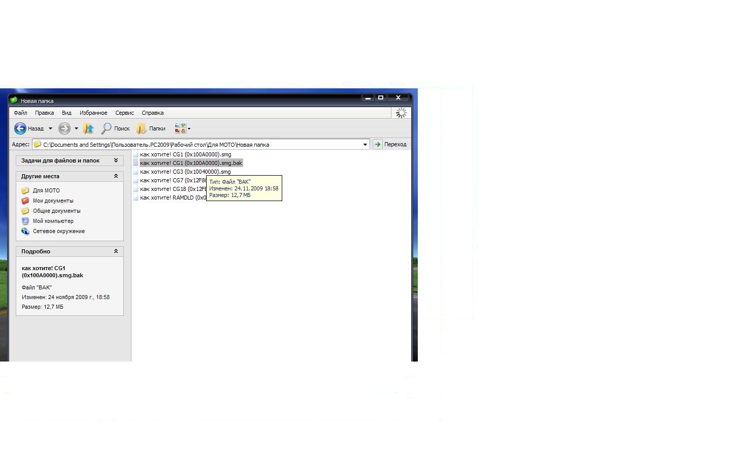

Самуэль,
Цитата(Самуэль @ Сегодня, 17:40)
После сохранения CG1.smg.bak стерите bak, должно выглядеть CG1.smg
Сообщение отредактировал Fenja - 24.11.2009, 15:54

то что я делал
Добавлено позже (24.11.2009, 20:56):
потому что не получится заменить!
Fenja
сообщение 24.11.2009, 20:01
Сообщений: 5 564
Регистрация: 25.8.2008
Из: г. Пенза
Пользователь №: 179 851
Модель телефона: MotoRazr v3i
Прошивка: MotoUpdate v1.1
Рейтинг: 1756
Где написано, что нужно менять на .bak файл? mad.gif где?
Я уже замучался писать, что .bak файл не нужно трогать. Пропатчил cg1, замени на пропатченую.
.bak файл - это копия файла, в ней нету патча, ее можно удалить
