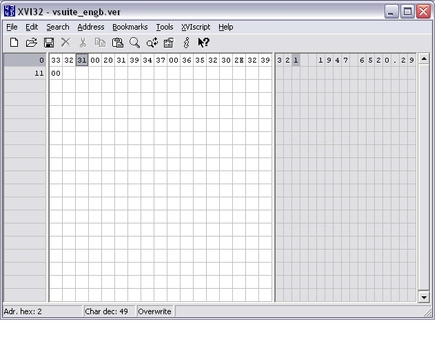

Вот что надо сделать: бери hex-редактор и поправь в файлах vsuite_engb.ver и vsuite_ruru.ver 3-й байт с 30 ("0") на 31 ("1").
Все заработает!

Kir
сообщение 6.9.2007, 13:21
Регистрация: 5.9.2007
Пользователь №: 146 797
Модель телефона: KRZR K1
Цитата(Крекит @ 6.9.2007, 7:26) *
Скрин скинь пожалуйста.
Лови:
Сообщение отредактировал Kir - 6.9.2007, 13:23

Мимо. У меня эти параметры уже были установлены. А файлы эти определяют версию программы.
VoiceSignal v2.1 build 321.1947.6520.29

Странно. В "VST_for_K1_En_Ru" стояло "320". Именно поэтому у меня и не работало. Заменил на "321" - все ОК.
