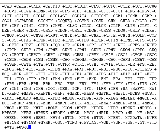

сообщение 19.7.2005, 12:01
Из проши (не все работают)

Спасибо Osta, но это только их перечень. Где найти описание. Здесь, например, 9808901C68-A_Final230204.pdf описаны не все.
Вот +MTEST в твоем списке есть, а ее описание и как использовать найти не могу. Ведь в той же прошивке даже можно найти ее параметры (частично?) - CAPTURE, IMG ... - но труба на них только ругается. Или та же +MODE :(
Не подскажешь где можно найти полное описание АТ-команд?

Поставил прошивку R373_G_0E.30.42R и, что довольно интересно, выяснилось что E1 поддерживает много новых AT команд по сравнению с E398. Для справки, список AT команд, поддерживаемых телом, можно узнать с помощью AT+CLAC.
Сравнение списков, выдаваемых E398 и E1, дает следующее:

Т.е. это все новые команды, которые понимает E1 и не поддерживает E398. Как видим, список довольно внушительный.
Предлагаю в этой теме делиться найденной информацией об этих командах, как из (не)официальных источников, так результатами метода "научного тыка".
Пока имеется следующая информация:
AT+MPBFN=nnnnn - поиск имени в телефонном справочнике по номеру.
AT+MPBSC=? - возвращает число занятых записей в справочнике.
