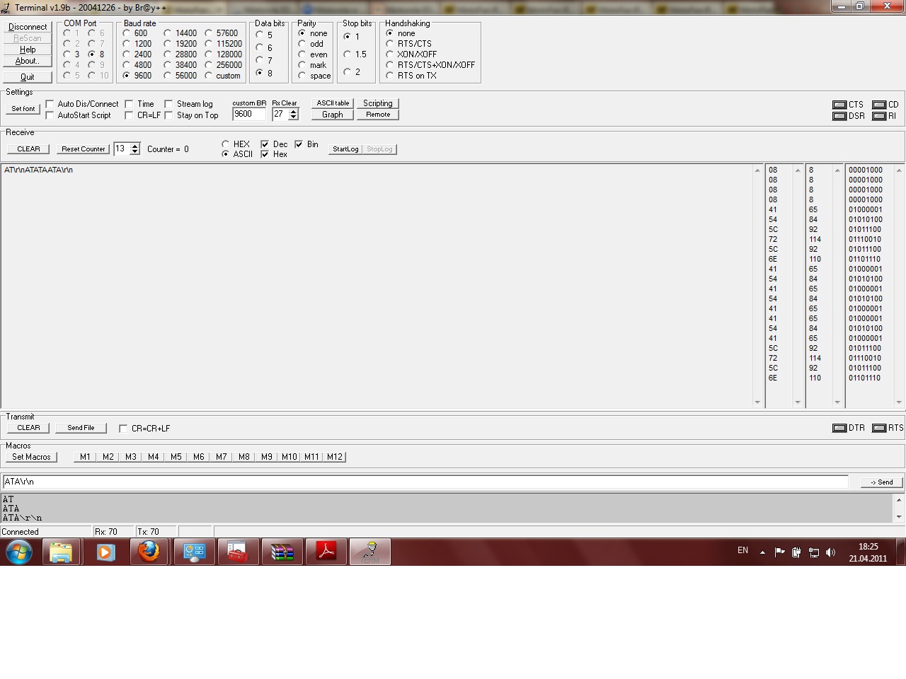

Всем доброго времени суток!
Возник след. вопрос.
Недавно начал разбираться с AT командами. Работал через P2KTools, где уже настроен протокол для моторолы. Сейчас нужно разобраться на более глубоком уровне. На сколько я себе представляю, команды можно отсылать через другие терминальные программы, такие как Terminal v1.9b by Bray++.
Его и решил использовать. Вроде правильно выставил все настройки(8 бит, 9600 бауд,1 стопбит, без четности), пробовал их менять, но телефон не реагирует на команды. скрин прилагаю.
В чем может быть проблема?
Проблема была в том что этот терминал не передавал символ 0x0d в конце. с другими программами работает
Сообщение отредактировал HrundiK - 25.4.2011, 15:53
