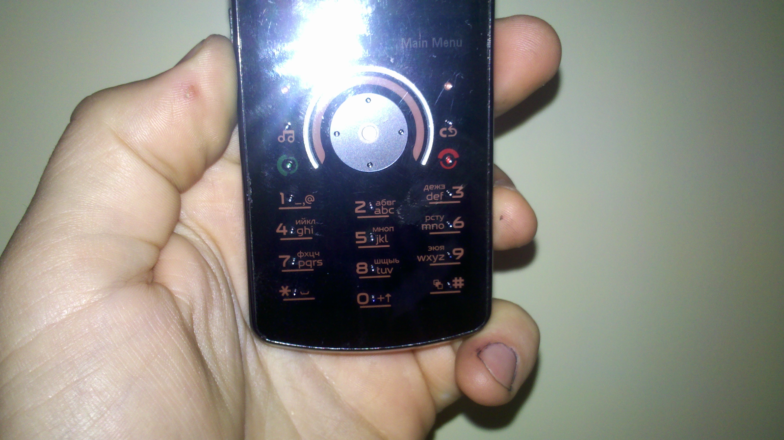

Привет! Прошло много времени и я сделал кнопку вибру (кароче все). Но осталась одна проблема - подсветка клавиатуры(там где цифры). Что делать не знаю. Прикрепляю фото как оно светит:

мужики помогите
сообщение 15.11.2011, 11:26
gfx55,
а что с ней не так?
gfx55
сообщение 15.11.2011, 13:50
Сообщений: 78
Регистрация: 11.6.2008
Пользователь №: 174 698
Модель телефона: z6, DEFY, Atrix
Цитата(stigr @ 15.11.2011, 13:26) *
gfx55,
а что с ней не так?
так она светит если светло на улице(помещении), а в сумерки или в темном месте она не светит
П.С.: трек бол, навигационные клавиши светят проблема только - цифровая клава
