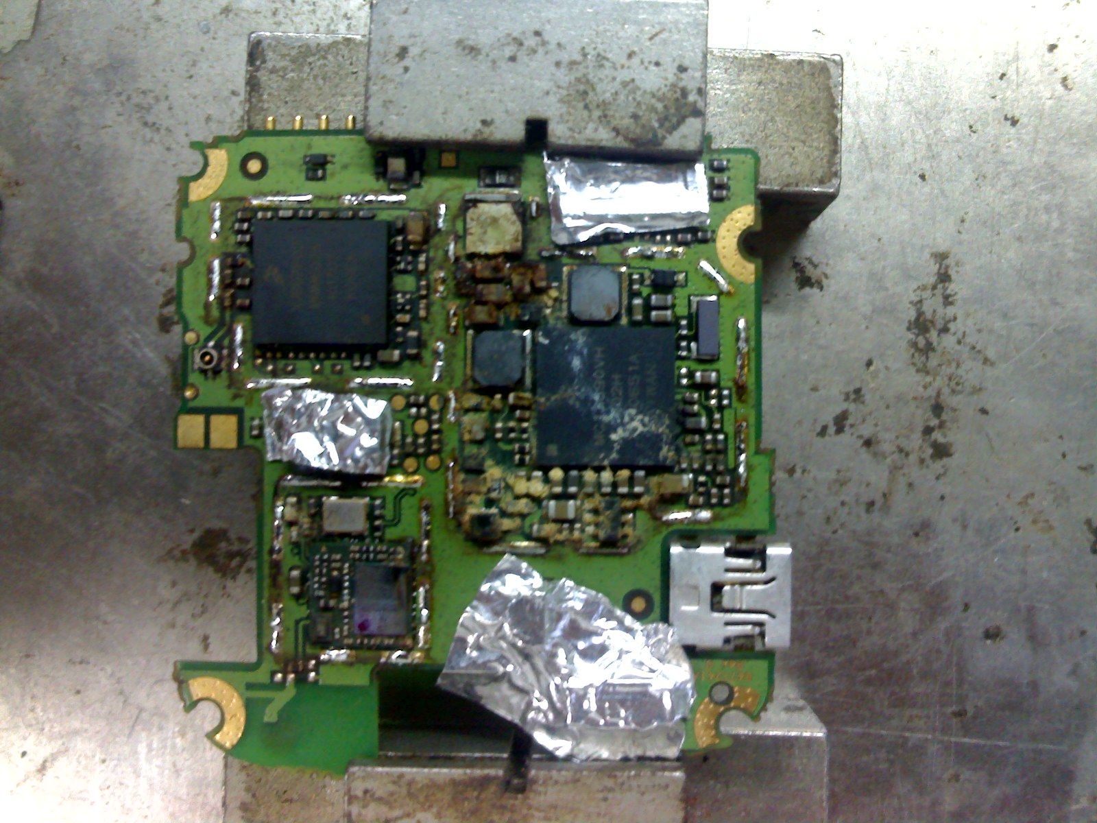

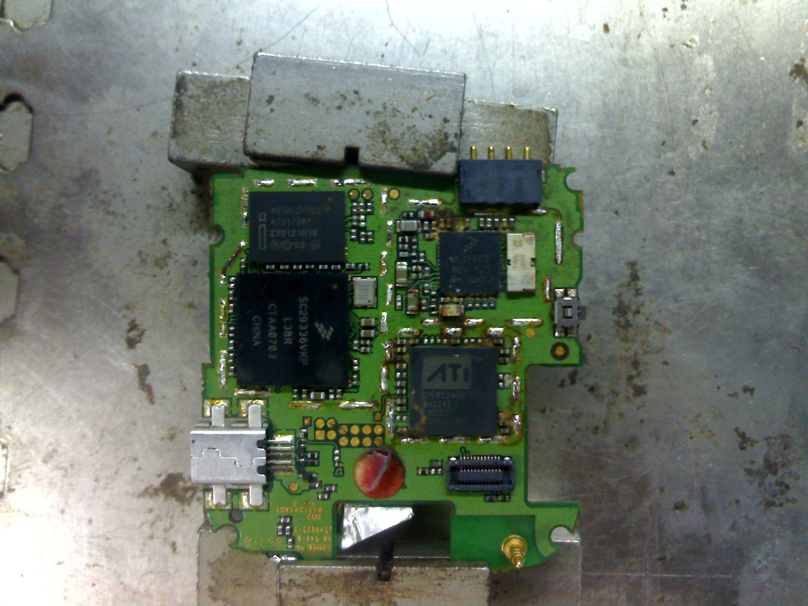

Вот как пример, фотки платы утопленного L6. Здесь явно тяжелый и запущеный случай. Теперь подумайте, что вы можете сами отмыть спиртом? Лучше не морочить себе и остальным голову. Отдать в СЦ, пусть люди сами профессионально займутся чисткой телефона.

да такой тяжелый случай встретишь не часто.
