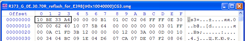

DDSH, можно от любой прошивки, меняешь в дсп точку входа и прошиваешь

Подробнее: открываем "родной" DSP в любом HEX редакторе например WinHEX или xvi32, записываем первые 4 байта. Открываем DSP, который хотим прошить, меняем в нем первые 4 байта, на те, что записали из "родного".

P-E-H-A-T, меняешь первые четыре байта в шестнадцатиричном редакторе в самом начале дсп (точка входа) в том дсп который хочешь прошить (неродной), а точку входа смотришь в родном дсп от прошивки. Прикрепленное изображение
