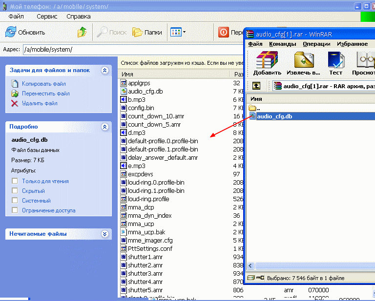

Для тех кто не умеет повысить звук в программах:
скачиваете p2k драйвера https://forum.motofan.ru/index.php?act=Attach&type=post&id=145626 - устанавливаете их на телефон
скачиваете программу mexplorer.exe с нашего сайта https://motofan.ru/soft/?action=view&id=124
скачиваете файл audio_cfg для своей модели телефона из этой темы
и потом делаете так : идете по адресу /a/mobile/system/ и кидаете туда скаченный файл audio_cfg
потом перезагружаете телефон , тестируете звук , не понравился ,
скачиваете другой и то же самое.
