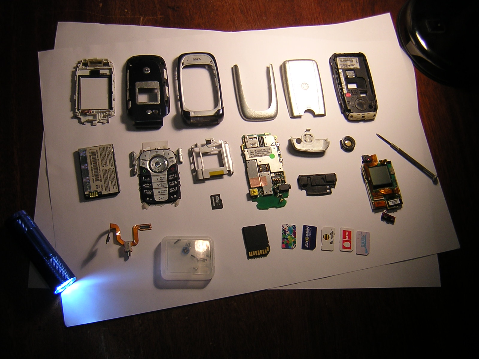

Вчера чёто захотл разобрать телефон......нашел эту страничку, скачал видео.......разобрал))) теперь свой телефон знаю как свои пять пальцев)))) Механизм хотел поченить.......Никому не советую открывать его!!!! Там внутри пружинка и так тугая....почистел от грязи стал закрывать и прешлось двараза искать эту закрывашку с магнитом в руках.....всёже закрыл))))))
Фотку пиркрепляю своего РазоБраного телефона))

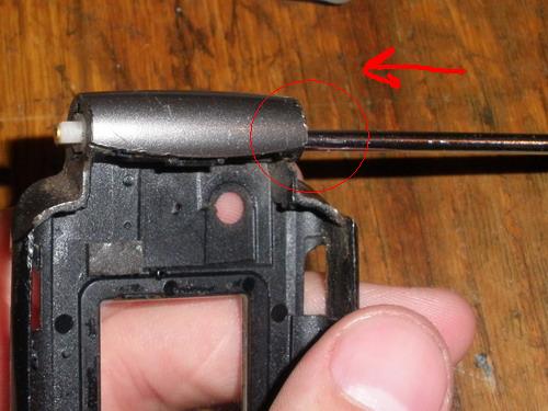

Для тех кто не додумался ка снять во эту фишкуПрикрепленное изображение при замене корпуса.
Вставляете отвёртку с дугой стороны Прикрепленное изображение и легонько выбиваете механизм.
