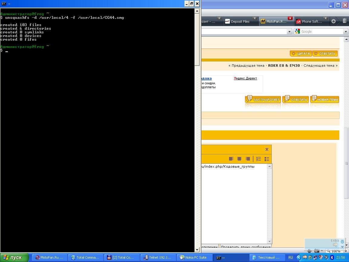

Попытался собрать прошивку с этой CG44, Sbf-Recalc выдает вот что, в связи с тем, что эта CG больше положенного размера:
Такое превышение для 44й, разве, допустимо?

Как-то эта "штука" не распаковывается как стандартный smg unsquashfs'ом, пишет
"Can't find a SQUASHFS superblock".
Чем оно запаковано?

Не надо писать откровенную чушь. Unsquashfs'ом именно вот этот файл, что тут в теме выкладывали, ты распаковать НИКАК не мог. Там даже сигнатура файла другая, посмотри в хексе.
P.S. Я его таки распаковал.
Только, разумеется, не Unsquashfs'ом.
Сообщение отредактировал Boost - 31.7.2009, 17:47

незнаю незнаю сначало чтаем тут что такое кг44 http://wiki.motofan.ru/index.php/Кодовые_группы
потом я не с потолка все это взял вес файлика 24kb Прикрепленное изображение

Ну, даже не знаю, что ты и как распаковал, но тот файл, что на первой странице выкладывал Virgilij, 137.82 кБ, точно не распаковывается unsquashfs. Вот, для примера, фрагмент начала обычного smg, который распаковывается:
Offset      0  1  2  3  4  5  6  7   8  9  A  B  C  D  E  F
00000000   68 73 71 73 68 00 00 00  0C 5A 00 00 04 5A 00 00   hsqsh....Z...Z..
00000010   08 5A 00 00 B9 4E 00 00  55 51 00 00 02 00 01 00   .Z..¹N..UQ......
00000020   00 00 0E 00 50 01 01 C2  96 21 48 FF 0A 00 00 00   ....P..–!Hÿ....
00000030   00 00 00 00 40 00 00 00  00 00 00 04 5A 00 00 78   ....@.......Z..x
и "наш клиент":
00000000   50 32 4B 20 53 75 70 65  72 66 69 6C 65 00 00 00   P2K Superfile...
00000100   33 2E 30 30 00 00 00 00  00 00 00 00 00 00 00 00   3.00............
00000110   00 00 00 00 00 00 00 00  00 00 00 00 00 00 00 00   ................
00000120   32 2E 30 30 00 00 00 00  00 00 00 00 00 00 00 00   2.00............
00000130   00 00 00 00 00 00 00 00  00 00 00 00 00 00 00 00   ................
00000140   46 72 69 20 4A 75 6C 79  20 33 31 20 32 30 3A 34   Fri July 31 20:4
00000150   36 3A 33 39 20 32 30 30  39 00 00 00 00 00 00 00   6:39 2009.......
000001C0   43 53 46 20 50 72 6F 74  65 63 74 65 64 20 55 4E   CSF Protected UN
000001D0   49 58 20 47 65 6E 65 72  61 74 65 64 20 53 75 70   IX Generated Sup
000001E0   65 72 66 69 6C 65 00 00  00 00 00 00 00 00 00 00   erfile..........
Колись, что за файлик и как достал.

smile.gif а ты sbf разбирал????может ты загрузчик пытаешся ковырять?
