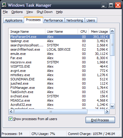

И еще маленькое пожелание - оптимизировать работу с памятью. Сразу после запуска прога отхватывает почти 80 метров, а после разборки нескольких флексов уже 400 - это кажется многовато...
lucrece
сообщение 21.9.2007, 14:43
Moto®Head
Сообщений: 389
Регистрация: 19.12.2005
Из: Кировская область
Пользователь №: 62 616
Рейтинг: 329.5
Да, память программа кушает хорошо: весь флекс грузится в RAM, и все дальнейшие операции проводятся там же. Однако, видимо, где-то забываю освобождать память... Там тысячи объектов - немудрено smile.gif проверю.
