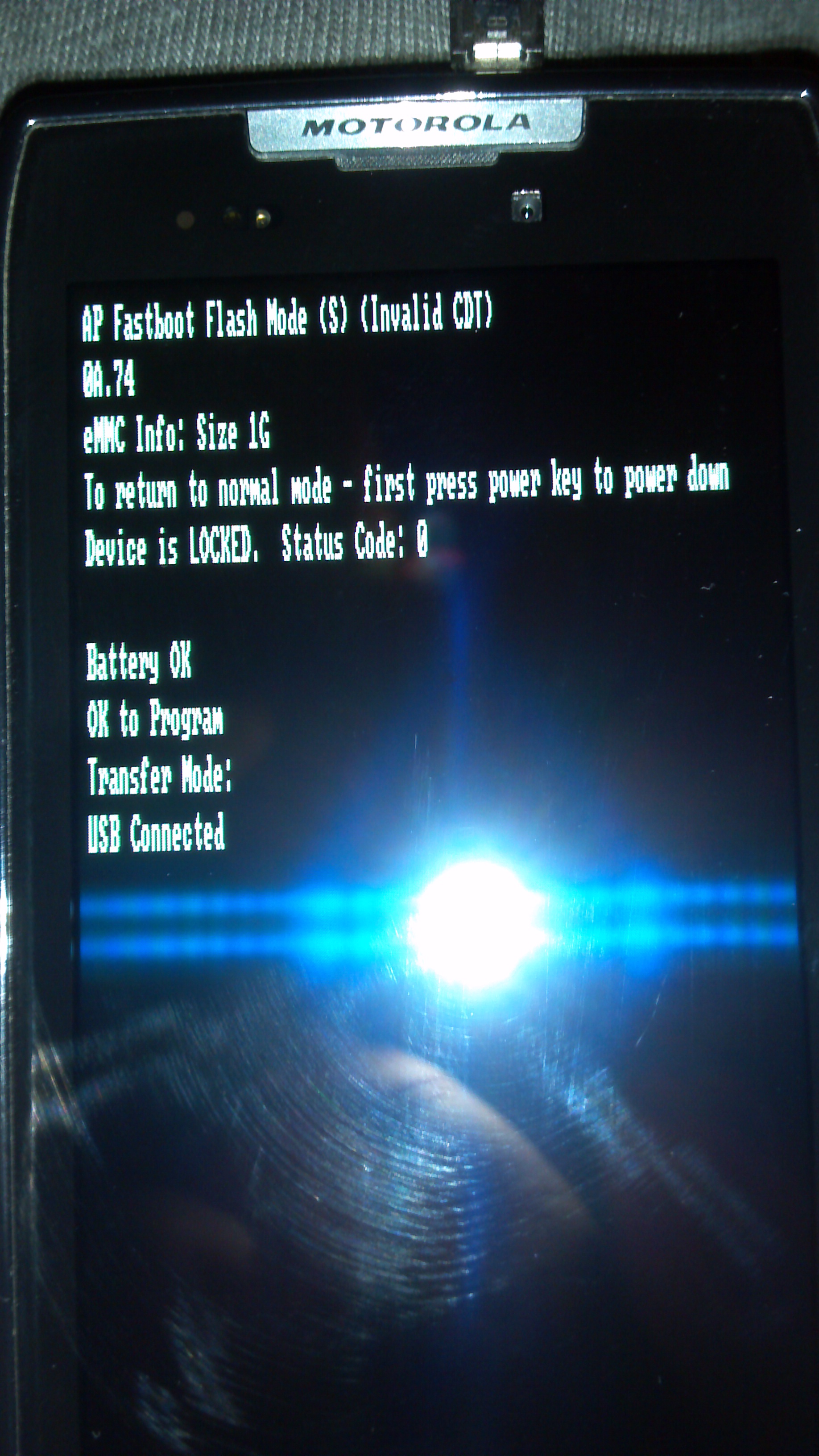

Только что присмотрелся, погуглил.
Мне кажется или на самом деле только у меня в AP FASTBOOT
указано значение
eMMC Info: Size 1G вместо 16G ? oO

Должно быть 16G

Цитата(XXX_S_B @ 26.11.2013, 1:31) *
Должно быть 16G
Как это можно объяснить?
Возможно память затерта или раздел поврежден

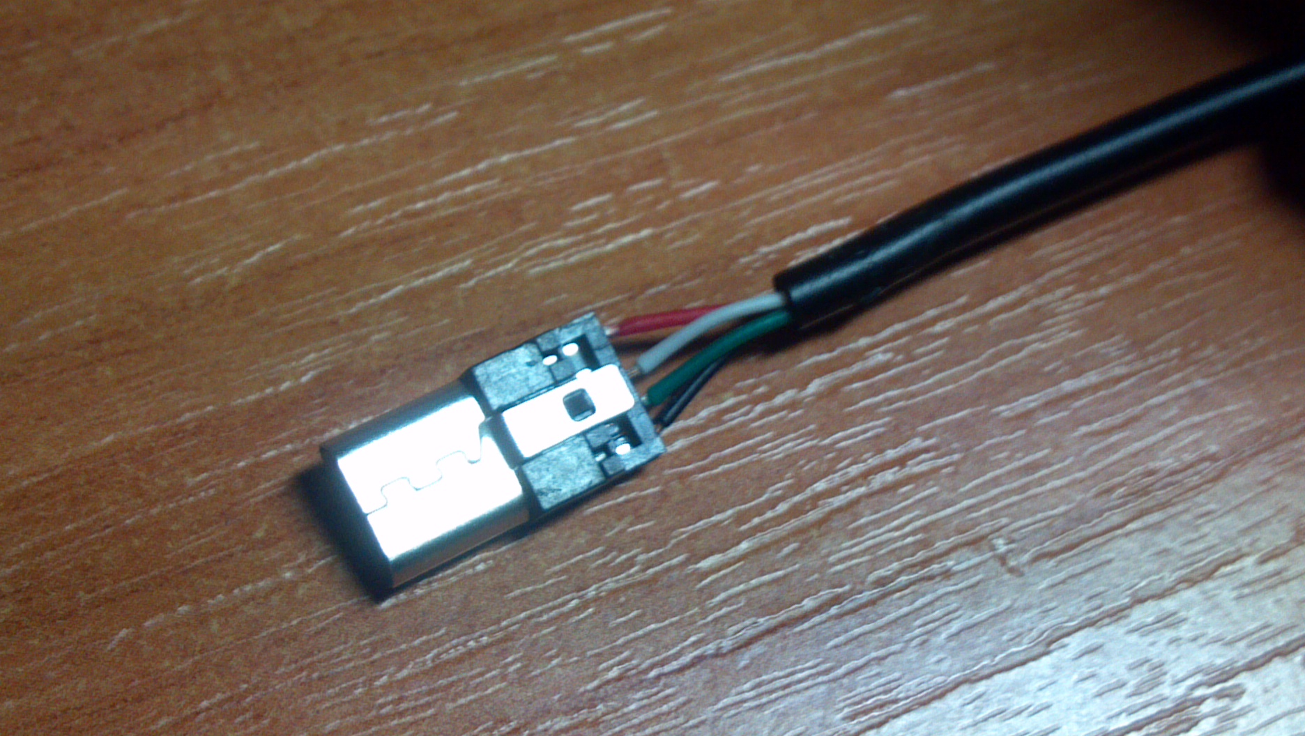

ребята, помогите. есть дефай, погас при перепрошивке - велась со слабым аккумулятором.
купил кабель, разворотил его - но не понял как спаять его, у меня с обоих концов кабеля 4 pin подключение и свободного порта для перепайки красного кабеля я не вижу.
как быть в таком случае?
Сообщение отредактировал saintnameless - 31.1.2015, 15:03
сообщение 31.1.2015, 15:14
saintnameless, сфотографируй выводы MicroUSB и прикрепи изображение - посмотрю

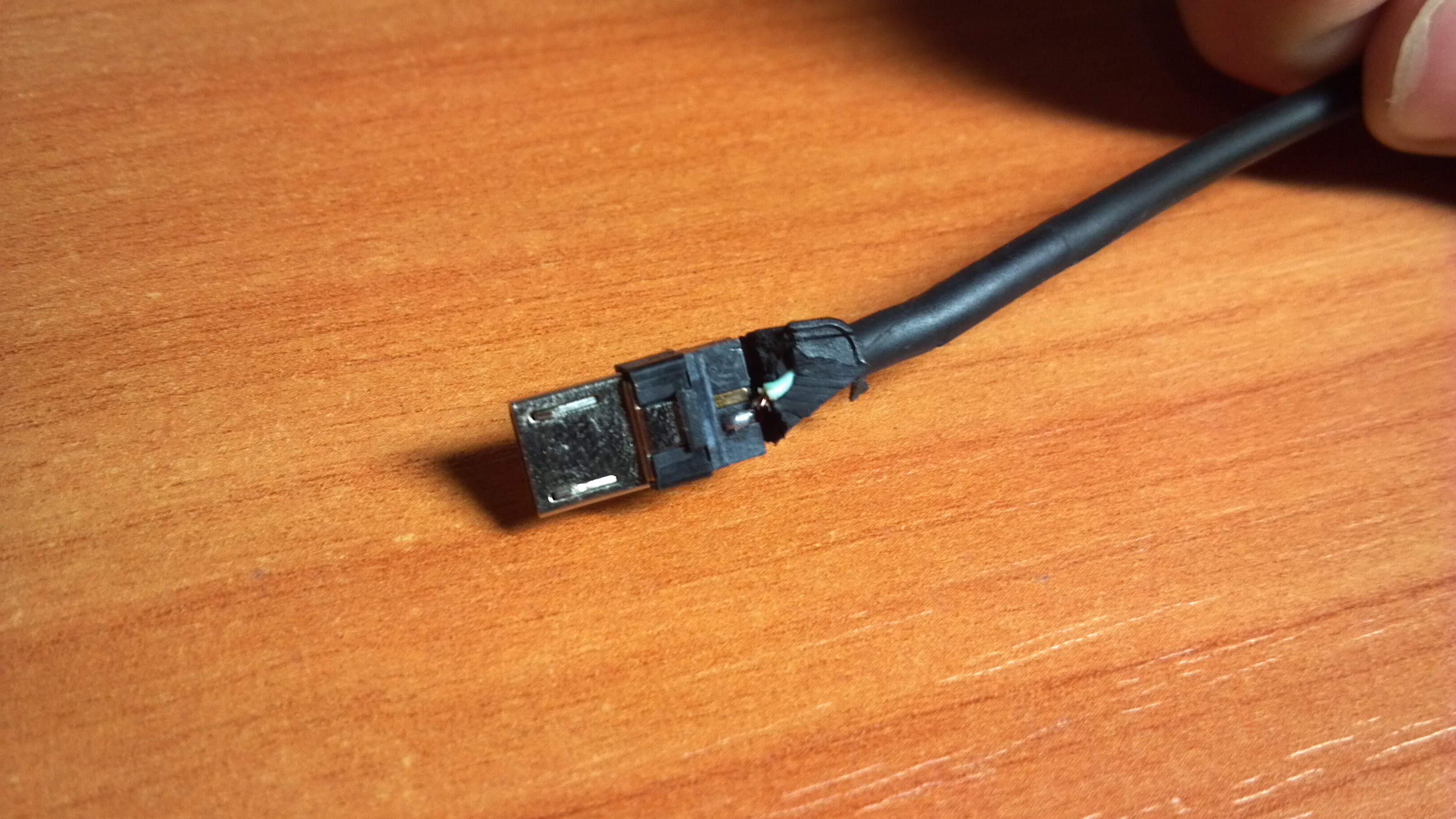

saintnameless
сообщение 31.1.2015, 15:27
Регистрация: 22.8.2013
Пользователь №: 243 435
Модель телефона: Motorola Droid 2 Global
Прошивка: 4.5.608
Cool
там с другой стороны есть еще какой то контакт, может это оно? вот фото
сообщение 31.1.2015, 15:34
saintnameless, ты глянт и правда нету, а кожух этот пластиковый не снимается?
Если там нет, то ищи нокиевский кабель (продается в любых магазинах торгующих телефонными аксессуарами) там точно 5 контактов

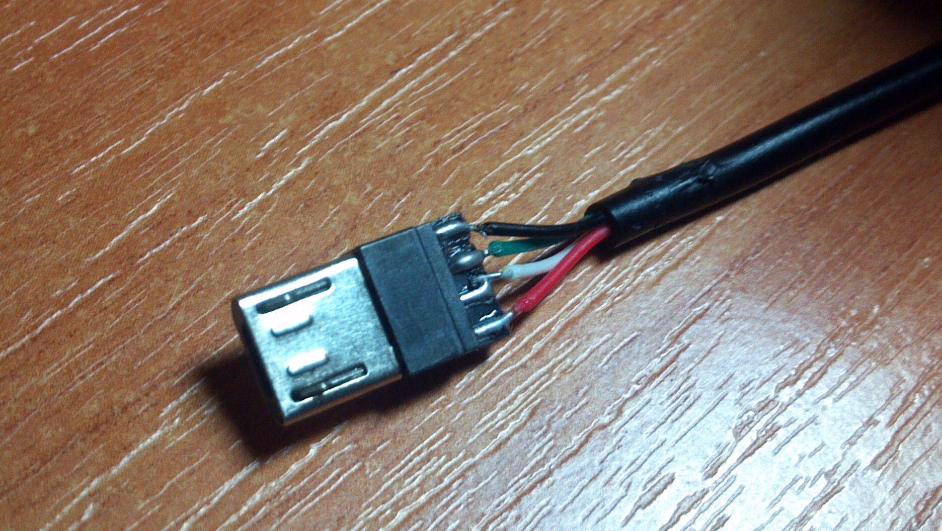

есть дома нокиевский, сейчас разворочу и сфоткаю)
Добавлено позже (31.1.2015, 16:51):
вот вообщем то. господа китайцы щедро облепили проводки резиной. пришлось помучаться.
вижу там какой то свободный пин-это он?
хочу срезать эту резину, зачистить провода и наново припаять.
вести от красного параллельный провод к свободному?
Добавлено позже (31.1.2015, 17:02):

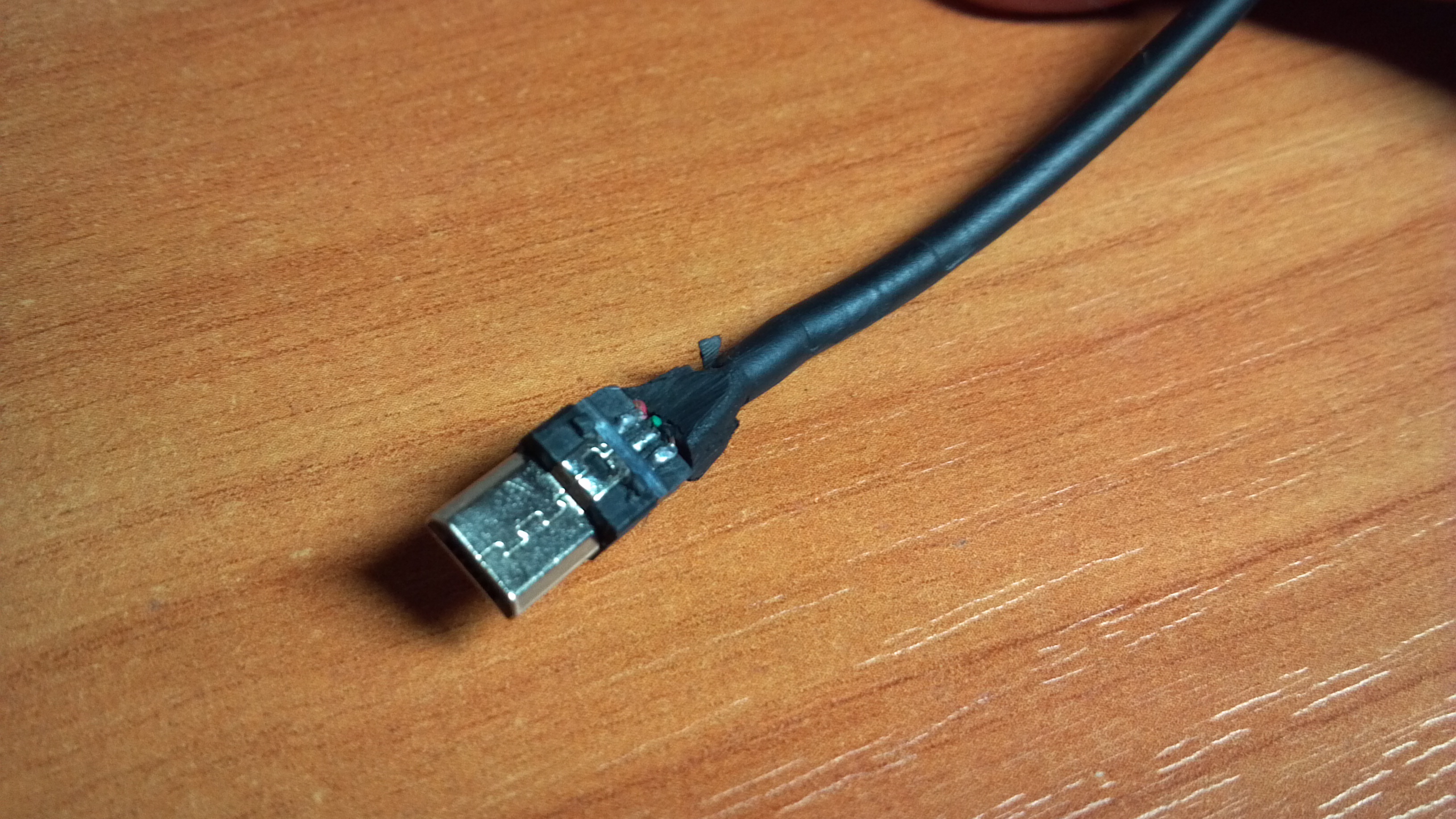

Телефон брикнулся)) Зарегался тут для поиска инфи.
Кабель родной от нокии х2-00.
Провода припаяны туда где только 4 контакта имеется, но слегка выше есть еще 5 контактов, но к ним провода не припаяны Изображение
Телефон умер при прошивке. Разряжен. В бут меню доступ есть.
Сообщение отредактировал Pokkk - 17.9.2015, 10:26
Прицепил зарядку на прямую к акб и зарядил аппарат xt912.
Восстановил успешно.
