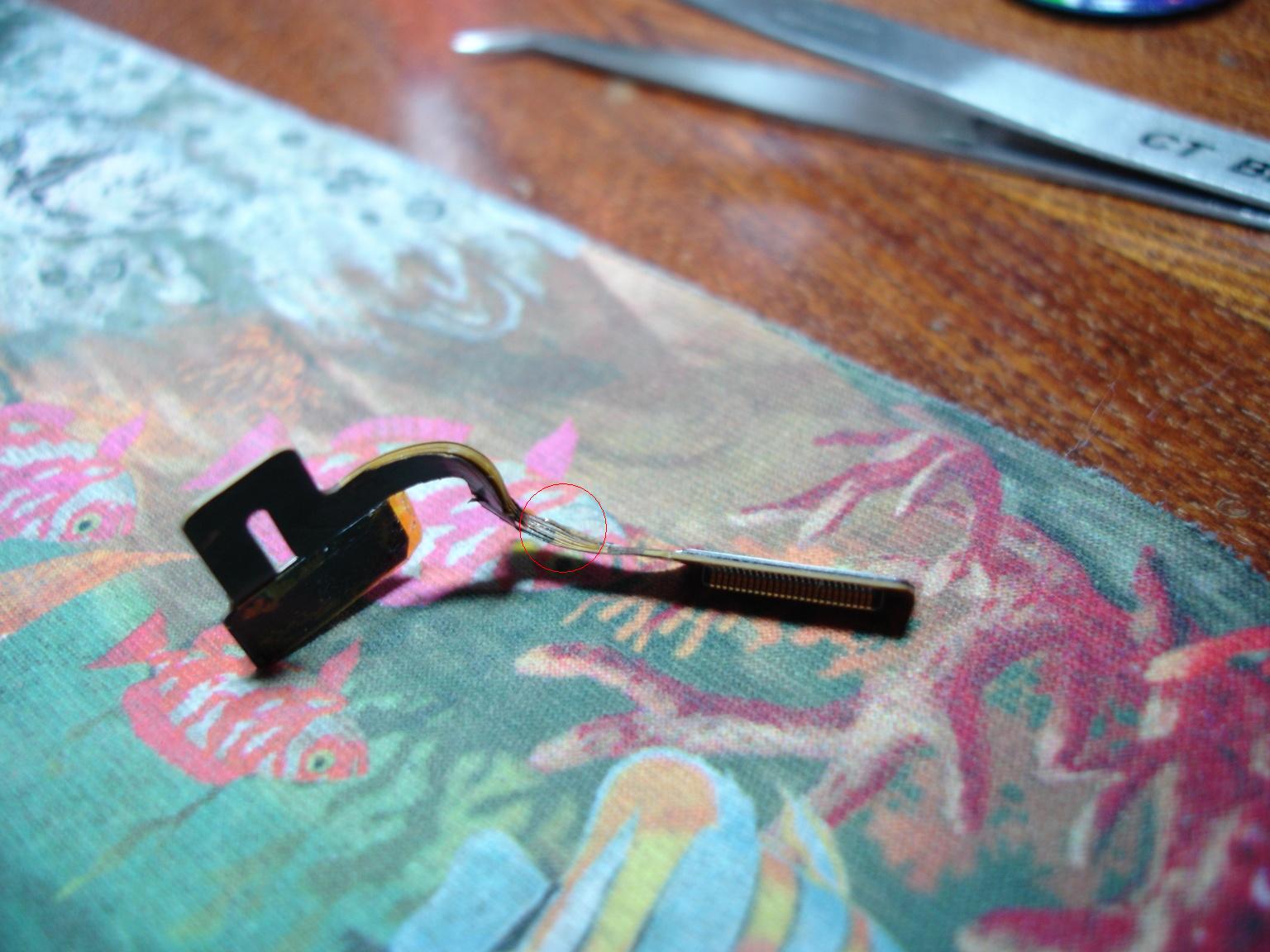

Есть такая проблема:
после падения телефона U9 со стола (70-80 см) на ковер отказал внешний дисплей, а изображение в телефоне перевернулось (!) на 180 градусов (ну т.е. полностью вверх ногами). Остальной функционал трубки в норме (звонки, смски - тока читать, писать их неблагодарное дело с таким экраном smile.gif, серфинг по меню и пр.). Перезагрузка тела, выдергивание аккума не помогли. В boot-режиме экран также перевернут.
Есть ли возможность вернуть все в прежнее состояние?

очевидно дело в банальной механике,может быть просто шлейф отошел чуть-чуть,порваться он при таком падение врядли мог,для начала стоит просто попробовать разобрать-собрать, посмотрев что со шлейфом, мануал по разбору - http://rapidshare.com/files/97543509/SCH_U...V8471793A01.pdf
и видео http://www.youtube.com/watch?v=n9evQyblf30 ,достаточно быть просто аккуратным)

Итак о результатах разборки:
строго по мануалу (http://rapidshare.com/files/97543509/) разобрал телефон на запчасти, добрался до шлейфа - в местах коннекта соединение было нормальное. На всякий случий отсоединил и законнектил заново. Результат нулевой - изображение на внешнем дисплее отсутствует, на внутреннем - перевернуто на все теже 180. Возникает вопрос: в чем тогда дело? Внешний осмотр плат дефектов/косяков не выявил. Извлек полность шлейф - сфотал, приаттачил. Еще вопрос: может ли влиять задиры на шлейфе и его расщепленность (выделены красным на фотках) на появлении вышеописанного косяка?
PS: при необходимости могу выложить фотки любой детали сабжа в исходном качестве.

"ращепленность" так и должна быть,это его ЕСТЕСТВЕННОЕ состояние, не должно быть "рванин" и т.п. при падении он врядли вообще мог порматься, хотя сказать что либо точно,в случае шлейфа крайне сложно, советую так-же крайне внимательно осомтреть дисплейную сборку, дело может быть и в ней,для этого надо снять мет. экран и проверить места соед платы с внешним и внутренним экраном,дело похоже именно в этом узле, стоит проявлять крайнюю степень осторожности)

Итак свершилось! После полной разборки и обратной сборки заработал-таки внешний дисплей, а внутренний вернулся в нормальное положение. Видимо, все же где-то отходил контакт одного из шлейфов (т.е. НЕ того, что соединяет верхнюю и нижнюю половинки раскладушки).
PS: будьте внимательны! не бросайте телефон :-)
