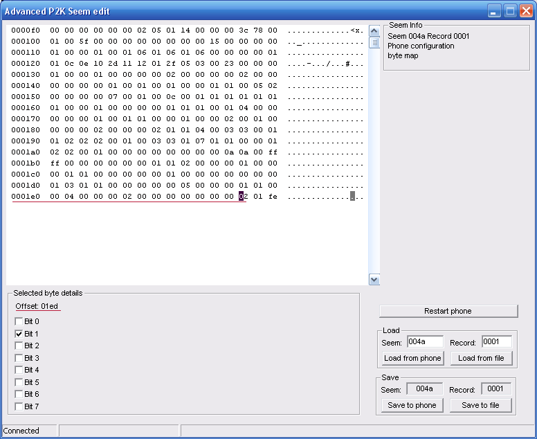

Выбираем стиль, на какой будем переключаться по решетке (по умолчанию "Silent"):
SEEM 004a_0001 offset 1ED:
set value to 01 = soft
set value to 02 = vibrate
set value to 03 = vibe then ring
set value to 04 = silent
set value to 05 = vibe&ring

Цитата(Fenja @ 23.7.2009, 20:59)
offset 1ED:
Никогда с симами не ковырялся, поэтому не могу найти этот offset 1ED. Смотрел в разных прогах. Подскажи пож-та
Fenja
сообщение 8.8.2009, 18:55
Сообщений: 5 564
Регистрация: 25.8.2008
Из: г. Пенза
Пользователь №: 179 851
Модель телефона: MotoRazr v3i
Прошивка: MotoUpdate v1.1
Рейтинг: 1756
Интересно, как ты смотрел?
