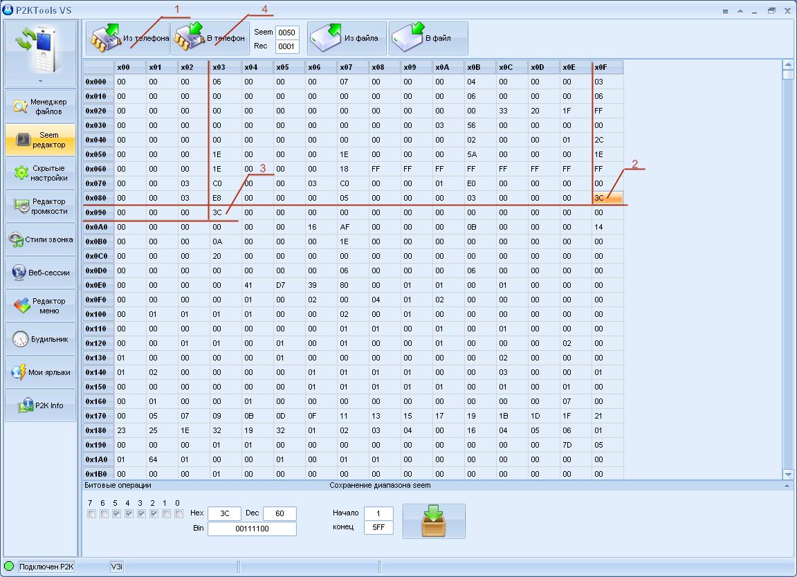

fylhsqrj,
Вопрос:Ещё - нельзяли пропатчить её на 60 звонков?
Ответ:Запускаем p2k tools. Переходим на вкладку Seem editor. В поле num вводим 0050, в поле rec вводим 0001. Находим offset 08F:
Если хотим сделать отображение 60 вызовов, то пишем в этом offset 3С.
Далее перейдите на offset 093 и проделайте с ним операцию аналогичную предыдущей с offset 08F – измените значение на 3С

p2k tools 3.0.8. Много вопросов:
1. поле num - ето Seemа, а rec -rec? Просто вводим цыфры и все? или чтото нажимаем?
2. что такое offset? ето даніе в таблице? и как понимать 08F(в таблице двузначные символы)
3. пишем в этом offset 3С - где именно вводить (внизу окна Bit operations?)
P.S. может гдето есть выложена инструкция с скринами.

Цитата(fylhsqrj @ Сегодня, 11:00)
* (внизу окна Bit operations?)
Можно и так
* выложена инструкция с скринами
Так нормально?

понял))
