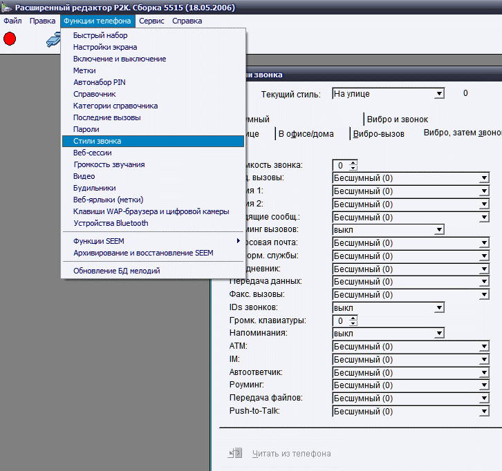

сообщение 8.1.2014, 16:02
программа P2K Advanced Editor https://motofan.ru/soft/?action=view&id=59&parent=4
функции телефона - стили звонка - Читать из телефона - Обновление БД мелодий
и перезагружаете телефон

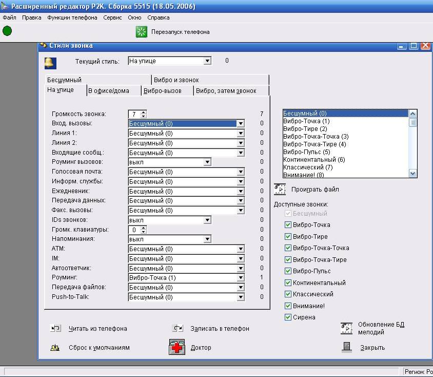

Ситуация как у меня один в один. Пока не справился. К сожалению, P2K Advanced Editor не видит телефон в упор. Интересно, есть ли еще методы?

После переустановки дров наконец запустилась F&B. За ней запускаем p2kae (кстати, почему-то, без русификатора, хотя при установке русский пакет устанавливался - ну это полбеды). Далее, по совету Osta: функции телефона - стили звонка - Читать из телефона - Обновление БД мелодий. При нажатии "Обновление БД мелодий" выскакивает следущее окно http://radikall.com/images/2014/01/26/epDY.jpg и все.
Проблема замены мелодии пока не решена.

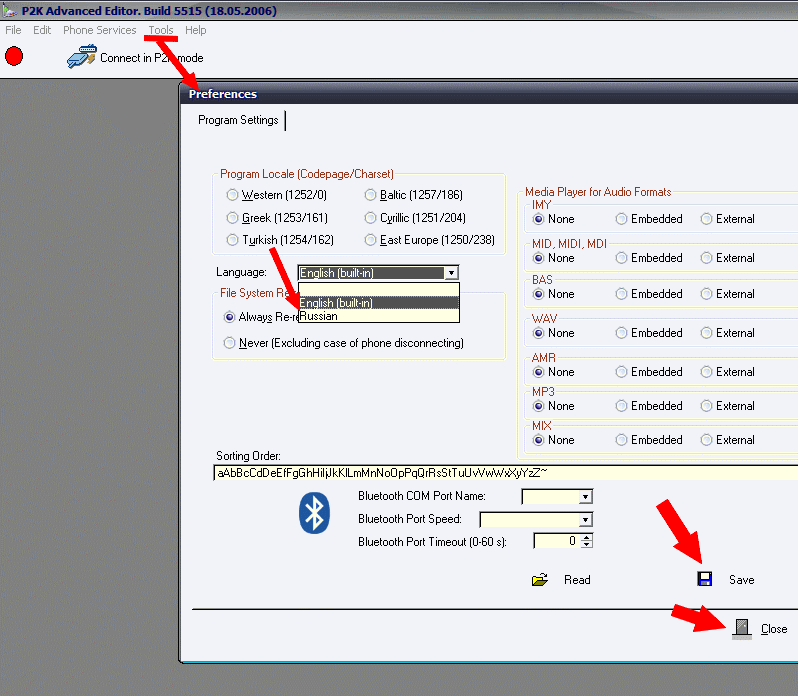

сообщение 26.1.2014, 13:30
вы английский совсем не знаете? тут надо нажате Delete database и перезагрузить телефон

Не в языке дело - по алгоритму "функции телефона - стили звонка - Читать из телефона - Обновление БД мелодий" на этапе "обновление баз" выходит сообщение "В некоторых случаях ... " с кнопкой "Удалить БД". Жмем на кнопку, получаем "Невозможно удалить БД, попробуйте перезагрузить телефон и программу". Множественная перезагрузка не помогает.
На английском или русском - смысл сообщения не меняется.
Таким образом, "Проблема замены мелодии пока не решена".

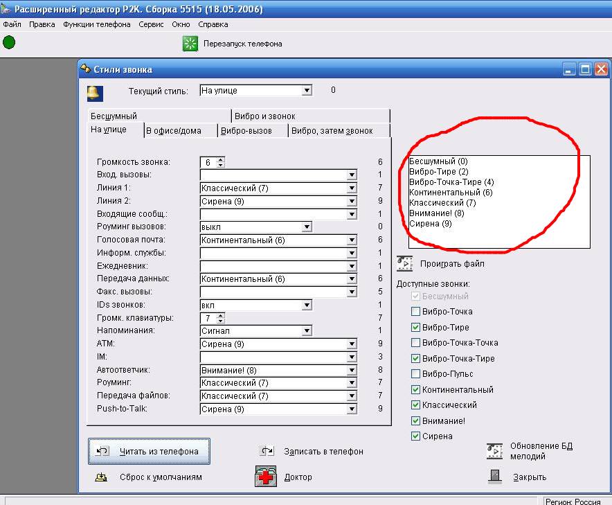

сообщение 26.1.2014, 17:52
выставьте вручную нужные мелодии на вызов в нужных стилях и перезагрузитесь

Выставил бы нужную мелодию, если бы нужная мне была бы в списке р2к. Но в списке р2к нет залитых со стороны мелодий. А в телефонном списке они есть и воспроизводятся при желании. Вопрос теперь - почему их нет в списке р2к и как их в этот список перенести?

сообщение 31.1.2014, 12:37
Moxxx, покажите такой скрин на сейчас
https://forum.motofan.ru/index.php?act=Attach&type=post&id=265644

Цитата(Moxxx @ Сегодня, 14:06)
* 1. "Удалить файл DL_DB_INET_RECORDS в a\, например, через программу p2ktools.И заменить mma_ucp в a\mobile\system\Оригинальный mma_ucp есть тут Родные файлы L7/v3i/v360/v3r"Не помогло.
Это все относится к интерфейсу, а не к мелодии.
Стиль оповещения какой стоит? Не ставится одна конкретная мелодия или все? Если поставить стандартную, то она звучит?

Fenja
сообщение 31.1.2014, 17:00
Сообщений: 5 564
Регистрация: 25.8.2008
Из: г. Пенза
Пользователь №: 179 851
Модель телефона: MotoRazr v3i
Прошивка: MotoUpdate v1.1
Рейтинг: 1756
Moxxx,
попробуй сменить в этом меню (стили звонка) IDs звонков - вкл - записать в телефон - перезапуск телефона.
