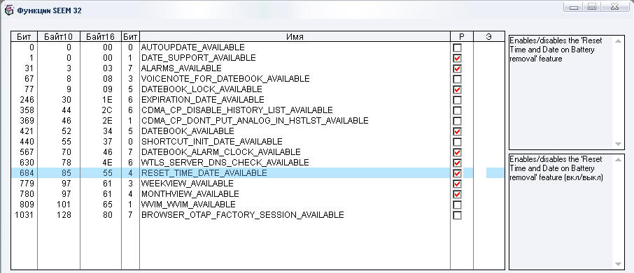

Цитата(madnick,)
[color=blue]А на какой период времени ты вынимал батарею?
с меня по 12 часов батарея была вынята и время не сбивалось.есть в меню хороший пункт Установка времени оператором.Установи и забудь за проблемы.

Цитата(Alex133 @ Вторник, 9 Января 2007, 18:45)
shuriak,
Это как??? Как можно включить или выключить в симе поддержку хода часов при вынутом аккумуляторе?
Смотри внимательней на что отвечаешь.
А вот как смотри!
Очень интересно. Не знал этого. Держи "+". Supshow.

Хмм, при отсутствующей подпитке это конечно не поможет, а вот если действительно эта опция включена, тогда да, поможет ее выключение, если подпитка есть.
Немного странно, зачем надо было такую фичу делать.
