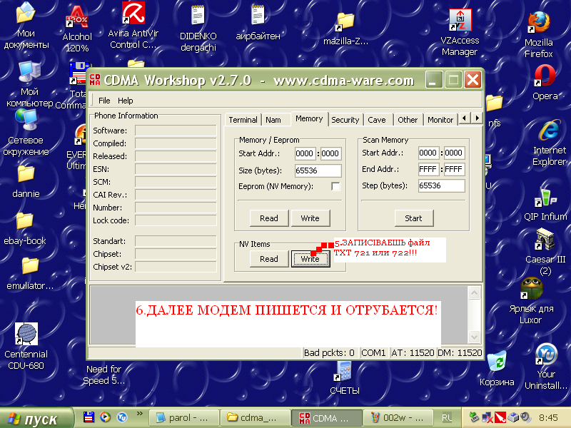

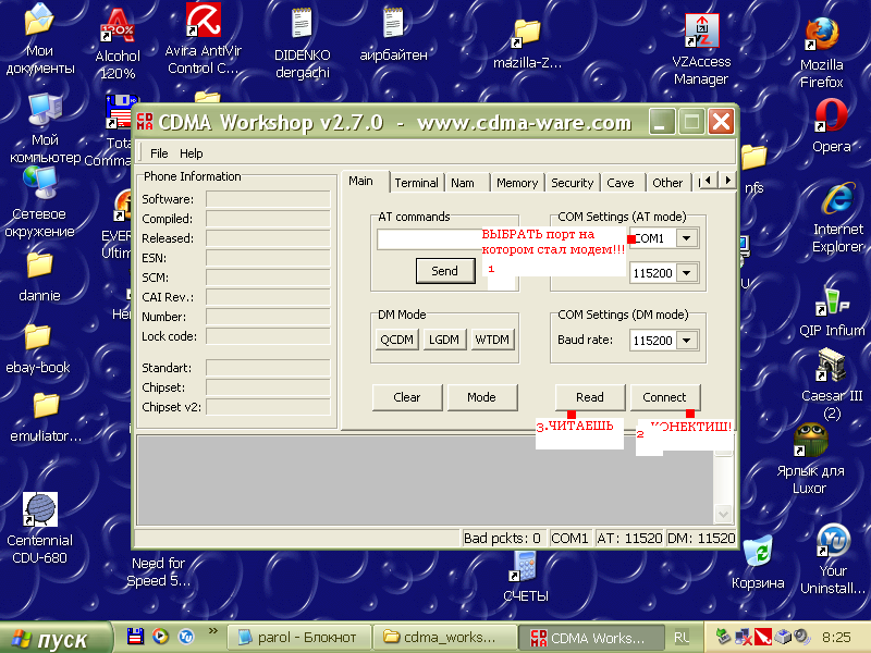

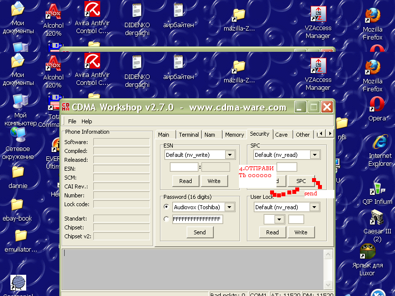

Сохраняем файл и зашиваем его CDMA Workshop в телефон.

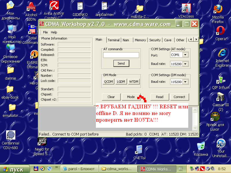

тело перегружается.
теперь можете его подключать через QPST. После того как сделаете Read from phone увидите что на вкладке PPP config в секции AN указан User ID в нужном нам виде: 255211092712345@ua21
теперь в поле пароль забиваем chap_ss который дал вам дилер при подключении аппарата. Проверяем на вкладке M.IP чтобы была указана опция Simple IP only (хотя если работал инет 1х, то она уже у вас установлена) и ради бога не лезьте тут в профили, когда указано Simple IP only, то профили Mobile IP НЕ ИСПОЛЬЗУЮТСЯ. Полазить конечно можете, оно хоть не поможет но и не повредит.
Делаете Write to phone - тело перезагружается.

Дополняю скринами, как заливать девайс через ворксшоп.

таким же образом меняем все оставшиеся итемы: 8040, 8041, 8042, 8043
проверяете чтоб в файле /system/etc/ppp/peers/pppd-ril.options был указан логин 8092ххххххх@people.net.ua , а в качестве пароль те 6 цифирь которые вы получили отправив СМС на номер 920 или установили вручную в системе самообслуживания my.peoplenet.ua
[color=#990000] Как это сделать? Нашел этот файл, через X-plore, редактировал, но он не сохраняется, помогите советом.
