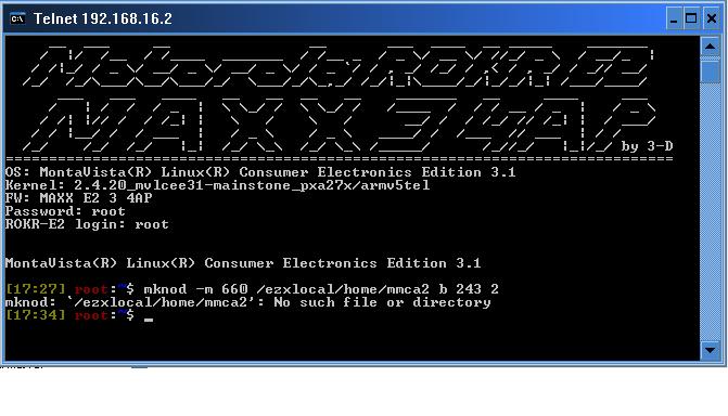

1)Кто знает в чём проблема?
После всех танцев с бубном вокруг карточки, пишу в телнете "mknod -m 660 /ezxlocal/home/mmca2 b 243 2" выдаёт ошибку "No such file or directory".
Но я обнаружил, что папка home находится не в ezxlocal, а в папке system там же где и папка ezxlocal.
Я написал в телнете "mknod -m 660 /home/mmca2 b 243 2" выдаёт ошибку "Operation not permitted".
2)И как всё-таки проверить правильно ли я разбил флешку?

и еще вопросик: попробовал разбить флеш зашел в телнет, чтоб подключить свап и вот что получилось (прикрепил скрин) все правильно?или нет?

Зайди в оффис--tools--SD подкл. Swap/Ext3
Сообщение отредактировал Vadimchik - 4.10.2008, 6:25

Спасибо ОГРОМНОЕ!!!!
