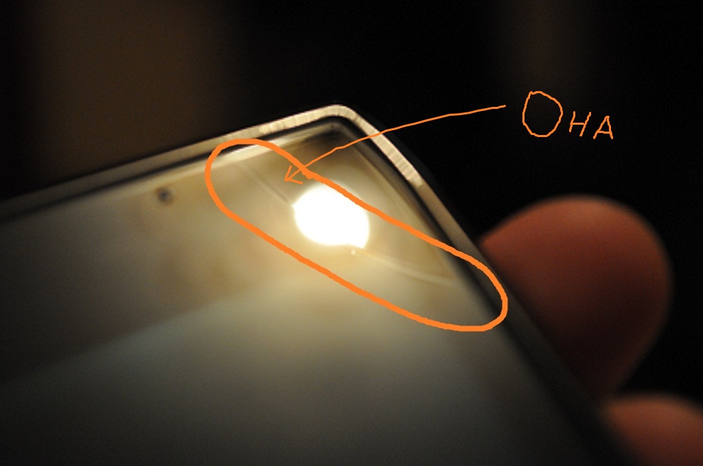

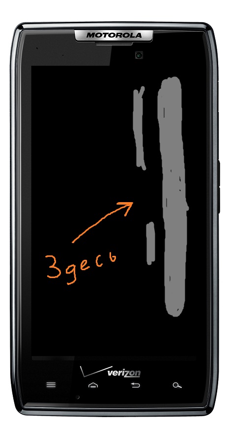

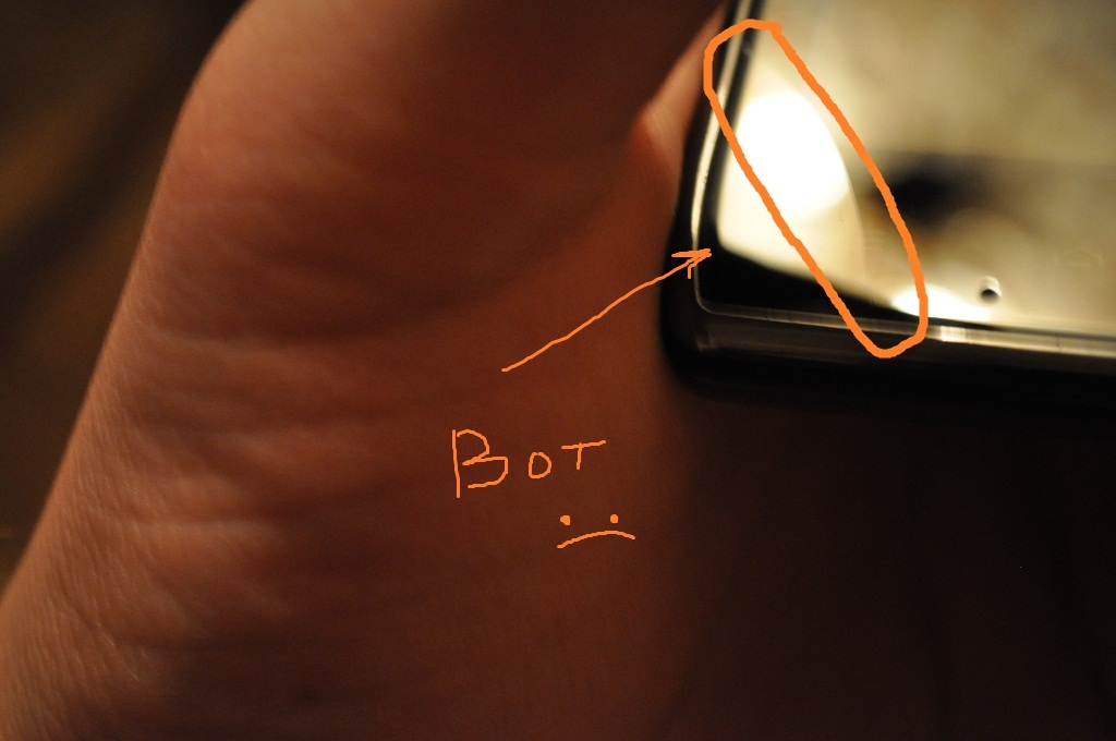

Всем доброго времени суток!
Неделю назад стал счастливым обладателем RAZR MAXX. Телефон подарили, поэтому где и как покупался не знаю. В технических вопросах полный НУЛЬ (надо всё разжевывать)!
1. Буквально на второй день треснуло стекло, видимо из-за механического повреждения. (прошу прощения за фотографии и способ размещения)Прикрепленное изображение 26654F14634829560650FF7B6D90C441 Прикрепленное изображение 914E310188563060CDACCC1EAEBE795F
Очень обидно. Где и как можно отремонтировать?
2. На выключенногм телефоне появляется полоса в тёмное время суток. Что это за хе.ня и как с этим бороться?Прикрепленное изображение 0B5FAFDE38C042118D78AC2513B68A40
3. Иногда возникают проблемы с приёмом вызовов (телефон работает, но не могут мне дозвониться) и получением SMS и ICQ (приходят с запозданием и несколько раз). С чем это связано?
4. Имеется люфт кевларовой накладки (незначительный). Это нормально?
В целом аппарат очень нравится.
сообщение 11.10.2012, 8:52
Цитата(scar86 @ Сегодня, 11:07)
* Очень обидно. Где и как можно отремонтировать?
нужно из за кордона заказывать стекло и в принципе имея более менее прямые руки и инструкцию с нета можно самому. Нуили отнести в любую толковую мастерскую там поменяют.
* На выключенном телефоне появляется полоса в тёмное время суток. Что это за хе.ня и как с этим бороться?
на выключенном или на включенном с темным фоном? Если второе то это артефакты свойственные амолед диплеям и с ними ничего не поделать
* Иногда возникают проблемы с приёмом вызовов (телефон работает, но не могут мне дозвониться) и получением SMS и ICQ (приходят с запозданием и несколько раз). С чем это связано?
почитайте пару страниц последних там написано как бороться с не работающими смс
* Имеется люфт кевларовой накладки (незначительный). Это нормально?
нет не нормально, у меня всё крепко сбито и не люфтит и не скрепит, возможно это у вас из за того же падения что разбило дисплей
scar86
сообщение 11.10.2012, 10:09
Сообщений: 40
Регистрация: 10.10.2012
Пользователь №: 237 522
Модель телефона: Motorola XT 910
С ремонтом не тороплюсь, ибо функции телефона не пострадали, просто является раздражающим фактором. Звонил в один московский сервисный центр, готовы починить экран за 8500 р. На ebay экран в сборе стоит порядка 7000 - 8000 р. (нашёл только стекло от Verizone), получается за работу берут не много (что странно). Отсюда вопрос, достаточно ли у них опыта по ремонту XT 910 и не станет ли мой аппарат подопытной мышкой.
C экраном разобрались, техънология AMOLED
SMS и ICQ сообщения в большенстве случаев отправляются и приходят. Видимо задержка вызвана сбоем в работе оператора.
Я не проавильно выразился. Люфт - сильно сказано, просто местами не плотно прилегает кевларовая накладка, либо я лишком придирчив.
Добавлено позже (11.10.2012, 16:41):
P.S: Номер сборки 6.7.3-94_SPI-328 как это расшифровать, т.е. понять - хорошо/плохо.
Операционная система Android 4.0.4 (сам предложил обновиться по WIFi)
не хотелось бы наговаривать и, возможно, огорчать Вас...но по признакам очень похоже на то, что аппарат уже неумело разбирали, отсюда же и отходящий кевлар. возможно как раз хотели поменять треснувшее стекло. и поменяли, но не на качественное. вообще с трудом представляю, какое усилие нужно приложить в нормальных условиях, чтобы оно треснуло. не иначе, было падение с последующей попыткой неумелого ремонта.
не берусь отверждать на 100%, но опосредованно имею отношение к технологиям (литье, гидроформинг алюиминия, вакуумная формовка, композиты, закаленное стекло) и на мой беглый взгляд, корпус razr - монолит с применением клеев. т.е., если винты и есть под той же кевларовой накладкой, то в любом случае, они под клеем. т.е. чтобы после ремонта эта накладка встала обратно "как будто так и было" - надо очень постараться, т.е. удалить старый слой клея, нанести новый, при этом предварительно расжимая заводские клеевые сочленения не повредить "обивку" и пр. и т.е.работа для ювелира с микроскопом. т.е. просто технарем быть недостаточно. а если аппарат собран вообще без винтов, то и того сложнее...отсюда же ответ на вопрос про пятна в режиме сна или в выключенном состоянии. amoled имеет особенность: во включенном состоянии может на черном фоне показывать серые пятна-хлопья, которые не очень видны на ярком свету, но появлюятся в темноте или при слабом уровне внешней освещенности. но у Вас, как я понял, не тот случай совсем..
все еще зависит от субъективного восприятия Вас лично новизны аппарата. кто-то вообще не "парится" по поводу стершегося лака или отклеивающихся накладок. кто-то не может спать спокойно...
также судя по версии 4.0.4 и по лого verizon, Ваш аппарат - американец. опять же, не берусь отверждать на все 100%, но из того, что я бегло почерпнул в сети, могу сделать выводы, что 4.0.4 изначально появилась для сев.америки и, возможно, для части европы. для азии пока только 2.3.6. но именно согласно той же быстрой компилляции из сообщений в сети, именно азиаты корректнее всего работают с российскими операторами. причем, прошить азиата на америку если и не невозможно, то сопряжено с определенными не очень легкими для обывателя манипуляциями. насколько я понял, возможно попытаться перепрописать радио-модуль.
именно из-за вышеуказанных особенностей я в свое время искал именно азиата, пусть и в ущерб 4.0.4 (кстати, по моему внутреннему восприятию и убеждению, 4.0.4 razr не очень то и нужен, 2.3.6 - оптимально). и также покупать желательно по возможности у местного продавца, пусть и с незначтельной переплатой. так оно спокойнее. даже если аппарат окажется неправильным, и сама моторола отсутствует в россии как официальный бренд, то ЗПП для Вас как потребителя никто не отменял. при приобретении онлайн за границей все это сложнее. хотя, надо признать, попыток впаривания откровенного брака там меньше.
как тут поступить конкретно в Вашем случае...решать только Вам же. я в свое время, уже имея на руках razr решил реанимировать свой старенький milestone в качестве звонилки и резервной записной книжки. требовалась замена touchscreen. чуть не поседел, пока пытался найти адекватный сервис в msk. все только предлагали оставить аппарат на непределенный срок, мол сделаем, но как быстро и как качественно - сами не в курсе. в итоге нашел-таки киоск на одном из радио рынков. они больше специализируются на препродажи high copy запчастей. но мастер, поглядев на девайс взялся. сделал за 3 часа. почти аккуратно. сказал, больше всего времени ушло на килибровку точности нажания. правда, все равно чувствуется, что стекло меняли и аппарат разбирали: не те тактильные ощущения по легкости скольжения, микроцарапины со временем все же, появляются, пропал смачный звук защелкивания querty и пр.но сам факт...
если что, думаю могу попытаться отыскать их номер. через личку. чтобы не захламлять ветку и не делать рекламы. может и возьмутся...
scar86
сообщение 12.10.2012, 8:09
Сообщений: 40
Большое спасибо за помощь. Предыдущий пост цитировать не буду.
Уверен, что телефон был куплен в Москве, а не заказывался из-за бугра. Он не американец, а что про надпись Verizone, это я имел в виду имеющиеся в продаже на Ebay экраны.
Каким макаром разбил стекло не имею понятия, но из коробки оно было целым!
Из коробки ОС была 2.(чего-то там), местами русифицированный. После подключения в Ви-Фи аппарат сам предложил обновиться на 4.0.4. и его просьба была исполнена незамедлительно, т.к. в Android я ничего не пониамю.
Повторюсь, сам факт повреждения меня не волнует, ибо всё работает штатно. Но осознание того, что телефон коцаный (хотя это еле заметно) меня просто бесит (псих по жизни crazy.gif )
№ прошивки - это 6.7.3-94_SPI-328? в правильном месте посмотрел?
скажу только, что делал я себе свой старенький milestone на митинском радиорынке. на горубшке и савеловском при слове моторола все удивленно вздергивали вверх брови. совершенно неприметный маленький павильончик на последнем этаже в самом углу. хоть убейте не вспомню ни названия, ни номер павильона. наверное, будь схема рынка под рукой, показал бы на схеме. но подкупило вежливое и квалифицированное общение дамы на приемке, которая с одного только взгляда определила модель телефона и сказала, что такая запчать есть в наличии (согласитесь, в этом что-то есть). тут же позвала мастера, тот после минуты тыканий в глюкнутый touchscreen сказал, что сделает.
постараюсь покопаться в бумажных записях вечером дома, если найду - скину контакты в личку. сам себе удивляюсь, что такой важный номер не записал в тел.
Добавлено позже (12.10.2012, 12:51):
p.s. и все-таки, без серьезного удара или воздействия на стекло, его очень сложно надтреснуть. мне после ремонта отдали старую запчасть - это своего рода сэндвич панель, наподобие триплекса, где, собственно, помимо самого химически закаленого стекла еще слои. т.е.его его реально очень сложно просто погнуть. и кевлар просто так тоже не стал бы отходить. как одно из объяснений, что возможно, при смене старого стекла на новое, его могли как то неправильно вклеить оставив напряжение на самом стекле. в таком случае - да, возможно самопроизвольное тресканье, скажем, при резкой смене температуры или даже просто так. редкий сценарий, но возможный. или само стекло неоригинальное, и было изготовлено с нарушениями технологии. недаром же неправильно охлажденный граненный стакан или бутылка могут просто лопнуть на полке - при неправльном охлаждении остается напряжение, которое в какой то момент дает о себе знать. и надреснутое стекло низбежно приведет к нарушениям работы touchscreen. вопрос времени и кислотности/влажности окружающей среды, но факт. так что менять все равно желательно.
Sufy
сообщение 12.10.2012, 9:52
Сообщений: 694
Регистрация: 14.12.2004
Из: Ближнее Замкадье
Пользователь №: 27 061
Прошивка: MIUI
Рейтинг: 181
Цитата(scar86 @ Сегодня, 12:09)
* № прошивки - это 6.7.3-94_SPI-328? в правильном месте посмотрел?
не совсем то что я ожидал. Это номер сборки. Найдите "Версия системы". Что-то вроде 673.94.328.XT910.МНОГАБУКАВ.ЦИФЕРКИ
Интересуют, собственно, эти самые быквы, чтобы понять для какого региона прозводился телефон и какие прошивки к нему подходят.
Хотя, видя какие циферки, предвижу, что будет "asiaret" или что-то вроде этого. На этой прошивке сбоев с СМС вроде не должно быть.
Тогда стоит сделать вайп. Тем более, что телефон обновлялся по воздуху до новой ОС. Скорее всего глюки с недозвоном тоже вылечатся.
Цитата(andry_shooter @ Сегодня, 12:35)
* p.s. и все-таки, без серьезного удара или воздействия на стекло, его очень сложно надтреснуть
Можно положить телефон в карман экраном "к улице" и, например, неаккуратно прислониться в автобусе. Небольшое давление проходящей к выходу тетушки верхней весовой категории - вот и лопнул экранчик...
