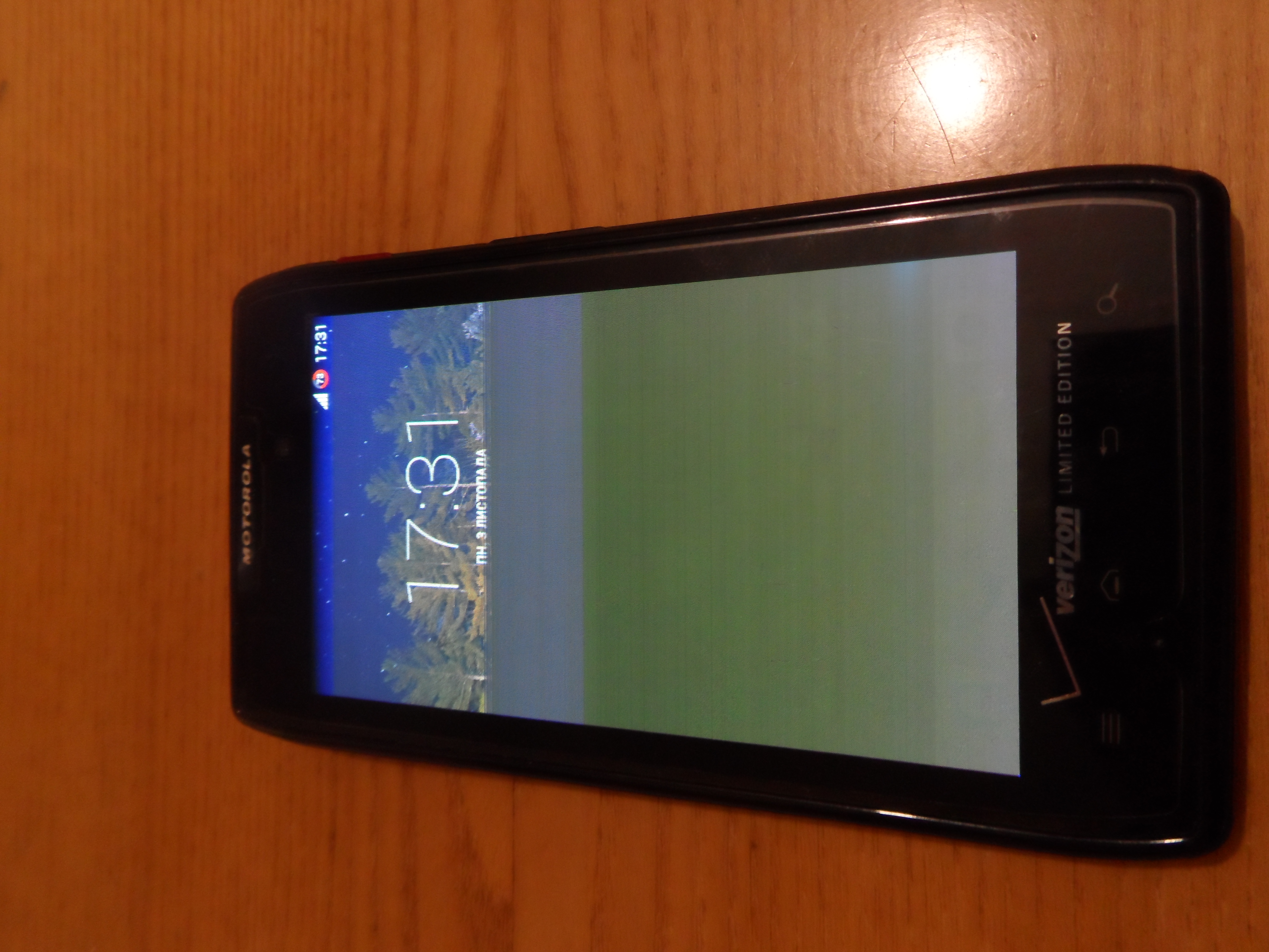

Проблема с моим xt912. На холоде экран покрывается зелеными полосами. Начиная с самого низа с понижением температуры полностью заполняют экран. Сенсор при этом работает нормально. Раньше такое было только на морозе. Сейчас же даже при температуре +18-20 градусов. Может, кто сталкивался и знает, как исправить? Прикрепленное изображение
Moto~Demon
сообщение 3.11.2014, 16:41
Indestructible
Пользователь №: 95 320
Модель телефона:
Рейтинг: 491.5
Цитата(DartVeider @ Сегодня, 19:02)
* знает, как исправить?
Сменить дисплей, вероятно.

А в таком виде на сколько его хватит, неизвестно?

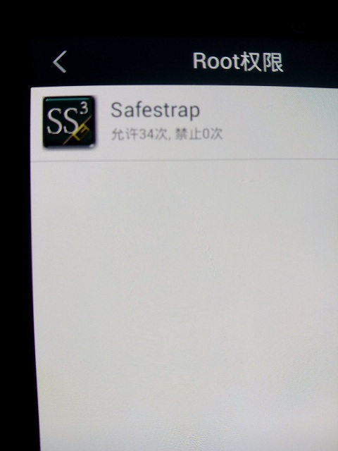

[quote name='lcrmslcrms' date='4.11.2014, 19:34' post='1762323']
[quote name='Jack99' post='1762322' date='4.11.2014, 14:27']
Возможно оператор так работает .можно по играться с установкой кастомной версии андроида .
[/quote]
Проверял на разных операторах , разницы нет.
Я читал, что на дройд разре в стоке вшит 2ой андройд, а до 4го можно прошится...
т.е получается продавец его прошил? Можно ли обратно вернуться к заводским параметрам?
Хотелось бы восстановить все в стоковое состояние, пускай даже не полностью русифицировано, но чтобы китайского не было.

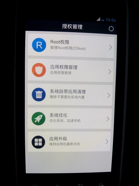

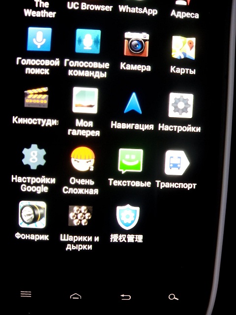

В приложениях видимо установлен рут менеджер на китайском языке , ярлык выглядит как щит а в нем шестеренка. его никак не получается удалить (это хорошо или плохо?) И он вечно что то комментирует на китайском
Добавлено позже (5.11.2014, 0:53):
С другими телефонами таких проблем с (umts) в принципе нет , только с этой моторолкой

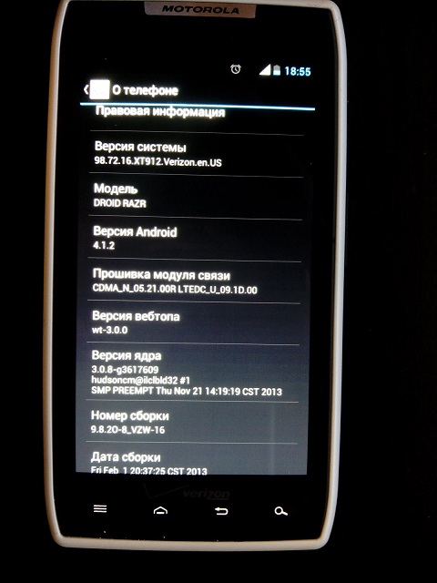

Jack99. 1.Какая версия android сейчас (выложите скрин)?
2.возможно смартфон рутирован проверяется следующим образом .инст root explore /terminal при запуске должно запросить давать рут или нет .
3 .что бы узнать количество прошитых систем ,про инсталируйте boot menu .
4.после вы полнения пунктов 1-3 будет понятно как действовать дальше .
5.сделайте скрин программы с шетсиренкой .
Сообщение отредактировал lcrmslcrms - 4.11.2014, 20:23

Jack99, на Андроид 2-ой версии уже не вернуться.
Вернуться к заводским параметрам в вашем случае, как, лучше путём прошивки последней стоковой прошивки через RSD (надо уточнить регион).
А комментирует он, наверное, получение root-прав приложениями.

Jack99, судя по скриншоту "О телефоне" вам стоит прошить 98.72.16 или 98.72.165.
Ссылка на архив оф. прошивок для XT912 есть в шапке этой темы.
Root Explorer устанавливается по желанию. Если вы не собираетесь что-либо менять в системе, то он вам и не нужен. Я когда-то купил и не жалею потраченных денег, удобный менеджер файлов.
