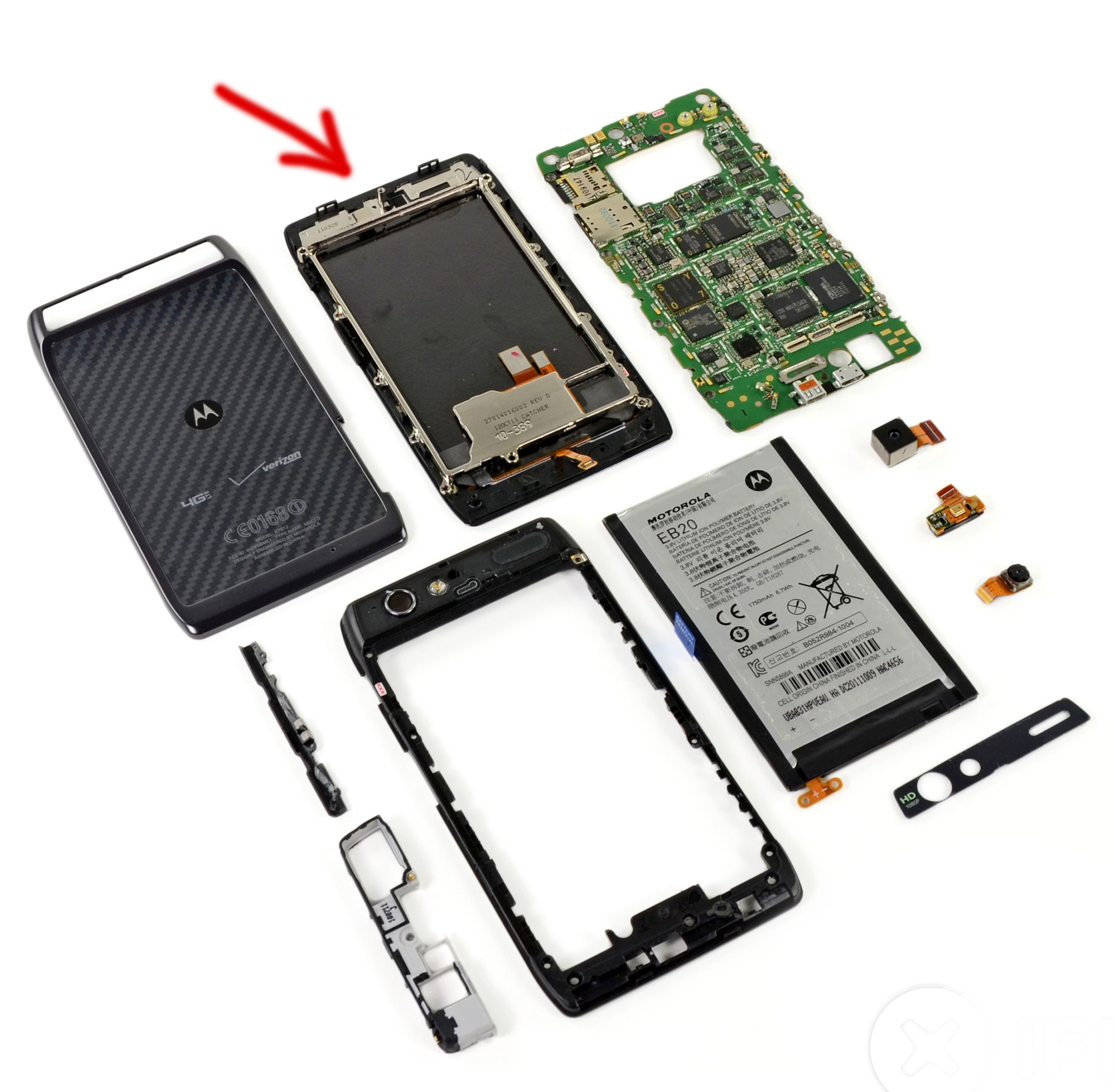

Замена разговорного динамика

Цитата(граф де ла Фер @ 19.11.2014, 13:50) *
motokeeper,
экран реально самому поменять без фена?
А где там фен применяется? Вот LCD-панель, отмеченная красной стрелкой (металлическая рамка просто лежит сверху). Все остальное на винтах или защелках.

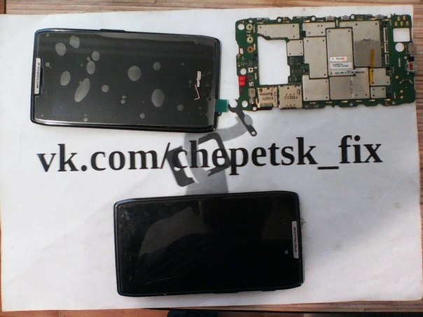

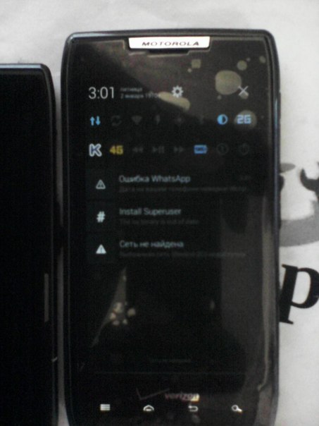

брал за 900р. все отлично работает. даже с надписью вэризон. меняется легко. плата по краю только на 2х сторонним скотчем держится.
Да, вот такие они и делают.
