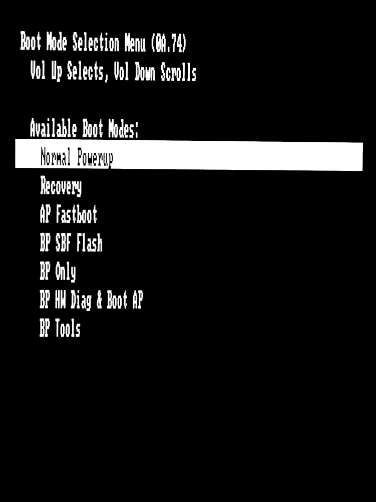

Увас стёрт cid , зажимает кл гро + и кл гром - и кл включение появится меню из него выбирает bp tools ваш смартфон заргузится, наверно невнимательно читали шапку и поставили русик от другого телефона

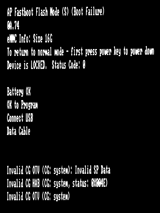

Купил motorola xt910 (по imei - Europe/emua) со сбитой прошивкой, со слов владельца он просто пытался обновить (возможно без компа).
При включении вспыхивал логотип, и вскоре появляется окно fastboot. Если попробовать рекавери, проходит в fastboot, BP SBF Flash, остальное в fastboot вылетало, а BP Only заканчивается вечной загрузкой (смотри первые два файла во вложении).
Скачал прошивку здесь (на самом деле скачать всё не могу, долго, решил эту)
Android 4.1.2-----Blur_Version.982.124.14.XT910.Retail.en.EU
9.8.2O-124_SPUEM-14_S7_USASPDRICS01RUKE1007.0R_USASPDRJBRTGB_P011_b57374ab5a_p2b_S1FF_fb_CFC.xml.zip

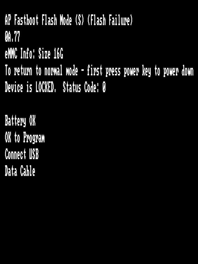

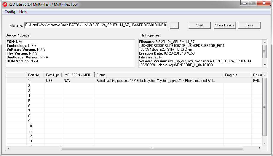

Наверное зря, смотр 3й и 4й файл, процесс прошивки обрывается через некоторое время после начала прошивки системного раздела (по индикатору прогресса). Пробовал несколько раз.
Проверил в файле соответствующий образ - не битый. И практически такое же окно сразу выскакивает, загрузчик видно обновился по крайней мере.
Что делать?, какой то конкретно файл должен подойти?, я новичок с андройдом, способы попроще для начала..
Комп не думаю что причина, порт USB 2.0, win 7 x64
Вот XML файл недопрошитой прошивки

UMTS_SPIDER,
По пробуйте скачать другую прошивку и прошить ее с помощью этой Droid Razr Utility 1.82 , одной из причин такого забита буферная память устройства .
Добавлено позже (19.2.2015, 21:57):
вот еще нашёл на просторах интернета , нужно скачать архив архив , распаковать его в папку где лежит adb отладчик перевести смарт в fast boot и с помощью командной строки выполнить команды :
fastboot flash radio empty_radio.img
fastboot reboot
найдено [url=fastboot flash radio empty_radio.img fastboot reboot]ТУТ[/url]
