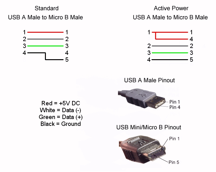

Сделай фактори кабель,4+1 замкнуть все отстальное не трогать.
ну, гугл намекает, что это нужно раздербанить кабель и допилить его с паяльником.
Или все-таки для этой манипуляции пойдет обычный кабель?

Цитата(Delta_3D @ 12.12.2013, 18:41) *
И можно мануал? Все-таки паяльник и руки есть
