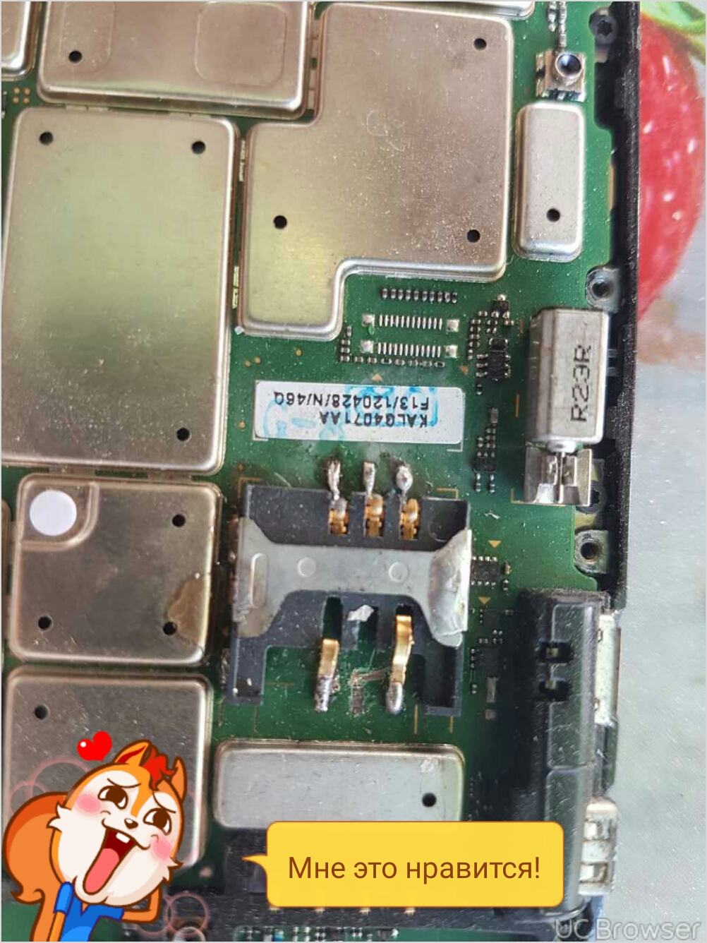

здравствуйте,нужна помощь,вырвал контакт сим карты на материнке,нужна схема что бы найти где припоятся на материнке,ну или если есть ещё идеи подскажите пожалуйста.

Так как никто не знает какой именно контакт ты вырвал, то логично будет восстановить то что вырвал

контакт уже не восстановить,уходит внутрь платы,а отломал нижний(низ телефона) средний.

Давай фото, и на нем укажи контакт
хорошо,но только завтра сейчас нет возможности(я на работе),спасибо.

Вот,какой контакт чётко видно на фото без выделения(оторванный)

Это сигнал RESET. Снимите батарею, встаньте одним щупом мультиметра на корпус, а вторым найдите в месте оторванного контакта точку с сопротивлением\падением напряжения около 30-500 Ом, к ней скорее всего и нужно припаятся.
К сожалению документации на эту модель не знаю где взять, поэтому понадобится рабочая материнка, чтобы вызвонить где возможно проходит оторванный контакт.
Если вы с Украины, могу взять на ремонт

Хрен знает что с него можно снять и на сколько оно рабочее...
Немного предыстории... Телефон это вообще то жены. Упал на асфальт, разбился экран. Купил новый, поставил, экран заработал, НО, после того как телефон включался, начинал жутко тормозить и дергалось изображение на экране, все полностью, строка состояния и т.д. плюс снизу начинало пропадать изображение, пиксели просто чернели, маленикими горизонтальными полосками от самого низу чернота постепенно ползла вверх. После перезагрузки все повторялось сначала. Я подумал что виновата плата. От удара может что отвалилось, сбилось... купил залоченую плату, поменял - никакого результата! Ах да, забыл, перед покупкой новой (другой) платы старую прошивал, прошивка стала нормально, но проблема не ушла.
Вот и думай в чем дело, если экран вроде как не может быть виноват, платы две тоже ведут себя абсолютно одинаково, прошивки менял - ноль. Или корпус виноват или ... crazy1.gif rus_ruletka.gif

При покупке дисплеев и тачев нужно их проверять без снятия защитных пленок с оных, и в случае проблем-делать возврат со 100% возвратом стоимости, особенно, если детали куплены у торгаша дяди Васи, а не на крупном складе, где дядя Вася их натырил (не всегда рабочие) nono.gif
сообщение 10.10.2017, 6:41
Joker_mode,
тогда может быть стоит сменить аппарат? выбрать реф с амазона, предварительно уточнив, кто занимался восстановлением.

А вообще это может быть проблема с дисплеем такая? Включаешь аппарат, несколько секунд все хорошо работает и начинает потом чернеть с низу экран, изображение дергается по сторонам и сильно тормозит?
Цитата(Claus398 @ 10.10.2017, 9:41) *
Joker_mode,
Аппарат у нее уже давно самсуг (случилось это года два назад). Но мне оно прямо как бельмо на глазу, лежит в коробке моторолка и не рабочая cry.gif

Конечно может, особенно на дисплеях неясного происхождения
