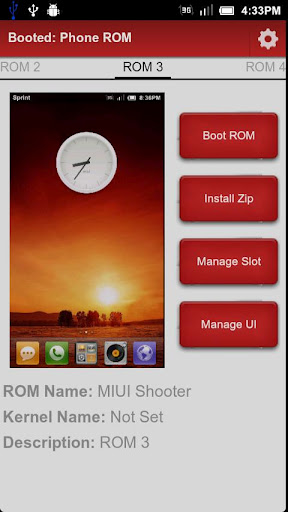

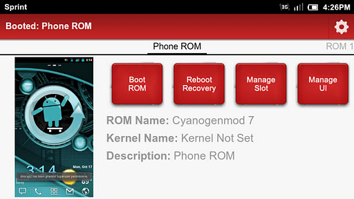

Boot Manager
Описание:
С помощью Boot Manager можно запускать до 5 ромов на телефоне и переключаться между ними в любое время!
Скриншоты:
Видео обзор:
[video]http://www.youtube.com/watch?v=bU0VJ1jmbx8[/video]
