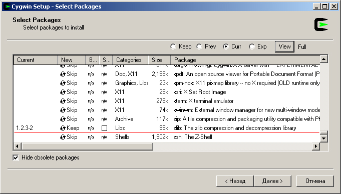

Появляет окно, где выбираем библиотеки, которые необходимо установить ->
В это окошке, нажимаем кнопку View ->
Опускаем скроллер в самый низ и предпоследняя строчка -
zlib: The zlib compression and decompression library ->
Нажимаем на слово Skip напротив нашей стори. Вместо Skip появиться цифры: 1.2.3-1 ->
Далее -> Ждём загрузки и установки Cygwin.
