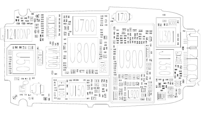

2. После снятия крышки мы увидим плату с боксами, каждый бокс это отдельный комплект микросхем, просто микросхемы закрыты от глаз для того чтобы не пылились. Нас будет интересовать бокс с процессором(U800) и Flash памятью(U700).
Рисунок 1
Теперь надо АККУРАТНО снять (отковырять) крышку бокса, под ней микросхема.

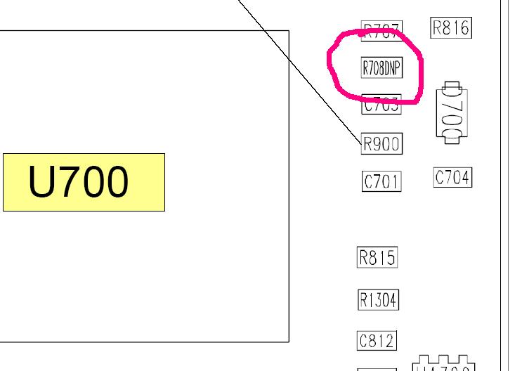

3. После снятия бокса ищите элемент под названием R708DNP
Рисунок 2
на этом месте нет никакого элемента, есть только две спайки, которые и надо соединить.
4. Теперь самое главное нужно аккуратно замкнуть эти две спайки так чтобы они плотно соединились, я это реализовал при помощи тонкой проволочинки и пластелина.

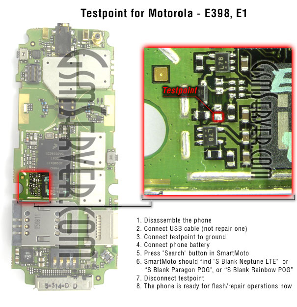

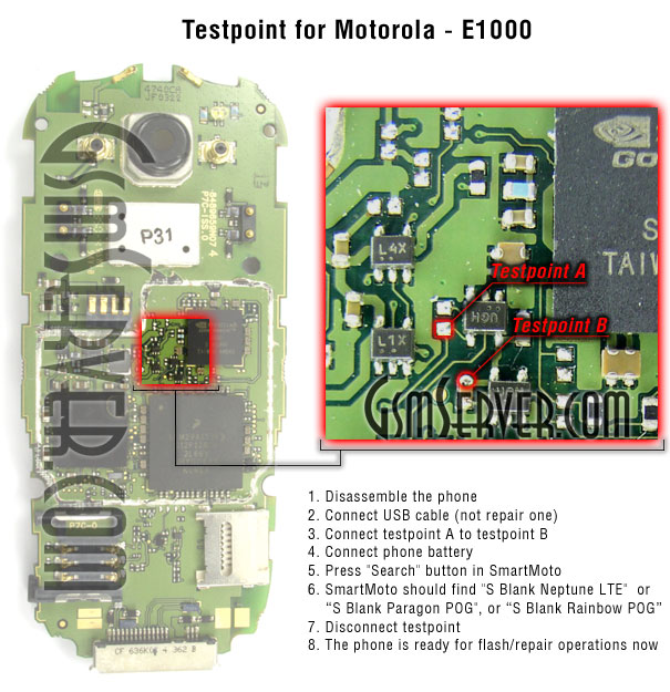

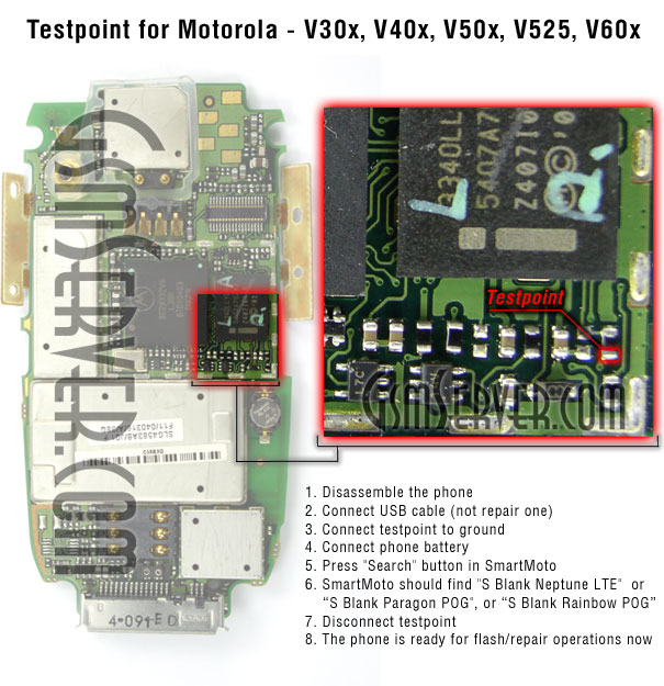

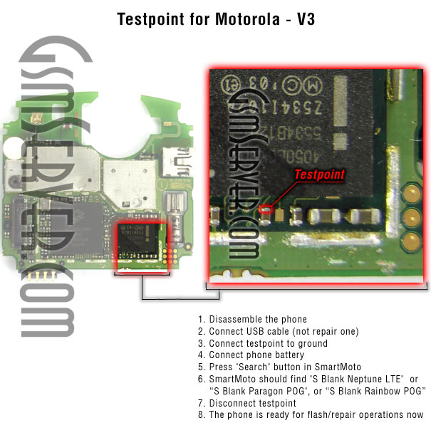

Тест поинты тел. Motorola
E398, E1, E375, E378i - Скачать! (192.71кб)
C65x, C38x, C390, V18x, V22x - Скачать! (377.81кб)
A630, C975, C980, V975, V980, V1050, E1000 - Скачать! (495.52кб)
V3, V80, V30x, V40x, V50x, V525, V60x, V330, V535, V54x, V55x, V620, V635 - Скачать! (431.46кб)
На каждой фотографии есть небольшая инструкция на английском языке.

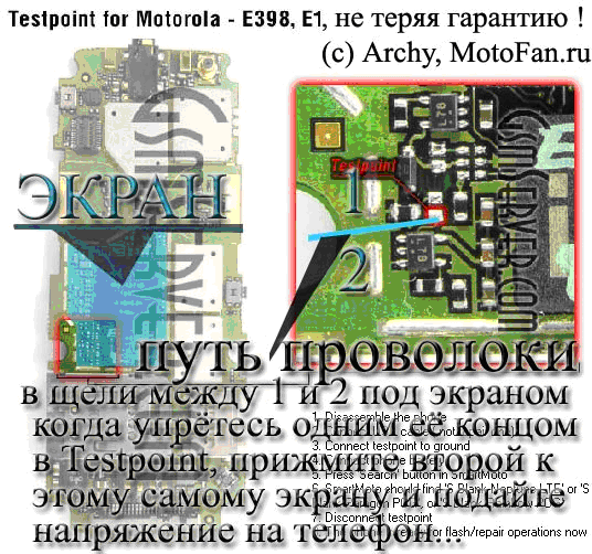

Хочу дополнить процедуру тест-поинта:
В общем после многочисленных экспериментов с новым бутом похоже у меня в е398 слетела калибровка батареи (а может что еще). Методом описанным Arkasha18 и Envelope мне очистить телефон не удалось... При включениии телефона он упорно в бут режиме мне демонстрировал бут 0А.02 и загоняться в бланк никоим образом не хотел, пока я его не запинал... :D итак:
После того, как вы добрались физически до двух контактов делаем следующее:
Берем два шестигранных карандаша (или что-нибудь подобное не токо-проводящее) и подкладываем под плату е398-го, чтоб прижимая джойстик не сломать. Для 500-600 можно не делать - там конструкция другая. Все это сдвигаем на край стола, чтоб можно было нормально воткнуть разъем к компу (шнурок обязательно должен быть с питанием и желательно с закороченными ножками 4 и 5 с противоположной стороны от зарядки, но я вставил на плате обкусанную булавку между этими контактами - это чтобы при подсоединении к компу не жать кнопки * # для перевода в флэш-режим). Вот тут желательна помощь еще одной пары рук или хотя бы руки (но я обошелся своими силами :)). Приступаем к основному. Запускаем PST. Втыкаем шнурок, подключенный к компу в плату - слышим тыдым (тело определилось). Тупой скрепкой замыкаем ТП (главное, чтоб руки не дрожали :) ) - слышим тыдым (тело вырубилось). Аккуратно, не отрывая скрепки отключаем шнурок от платы, ждем 5 сек и снова подключаем к плате - слышим тыдым (тело бланк :) ). Тыркаем мышкой на девайс в PST и лишний раз в этом убеждаемся. Теперь можно убрать скрепку и закрыть PST. Тело не отключать! Дальше запускем ramldr и все, погнали... :)

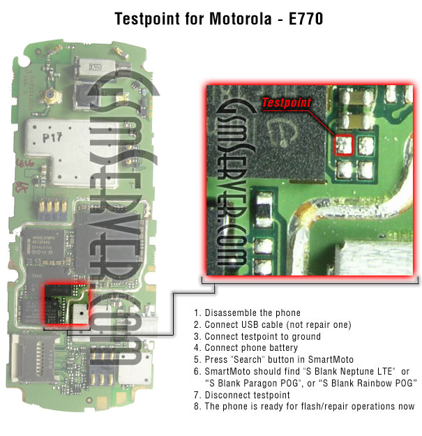

Magas, держи(1 и 2 фото) :)

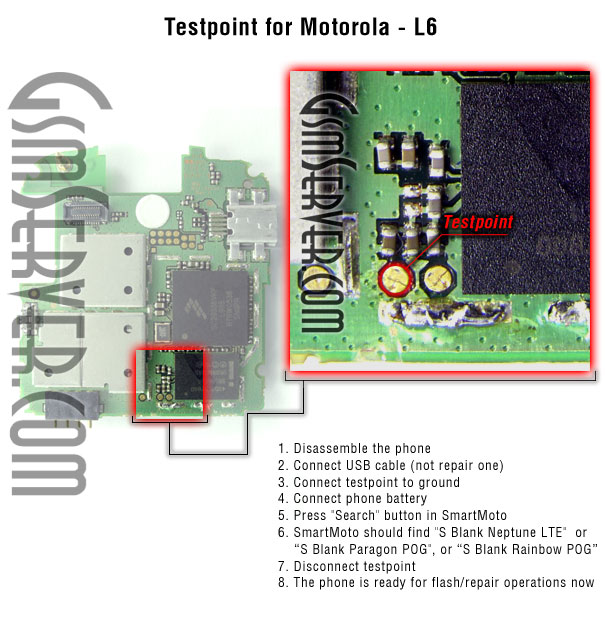

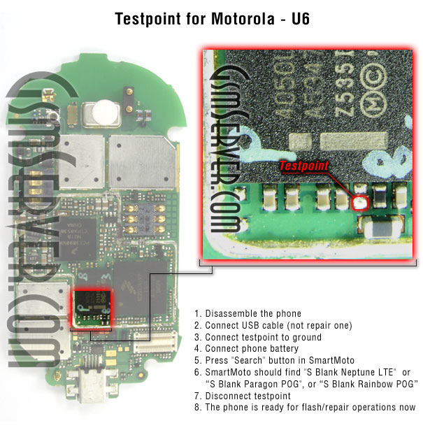

Ещё добавлю тп для Е770 и L6, PEBL U6, E1000 :)

Нашел ссылочку на очередную версию проги, которая выдает ТП на популярных моделях моторов.
Хотя это и не ново, но, думаю, многим пригодится.
Ссылка на форум тут
Ссылка на скачивание тут
