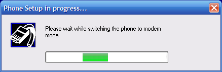

Если выполнить команду rundll32 ModemWiz.dll,?UDiskToModem@@YGHPAUHWND__@@K@Z
когда телефон подключен в режиме флешки, появится следующее окошко, и телефон перейдет в режим модема.

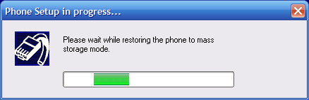

Команда rundll32 ModemWiz.dll,?ModemToUDisk@@YGHPAUHWND__@@K@Z
восстанавливает режим диска обратно, но это мы и так знаем.
