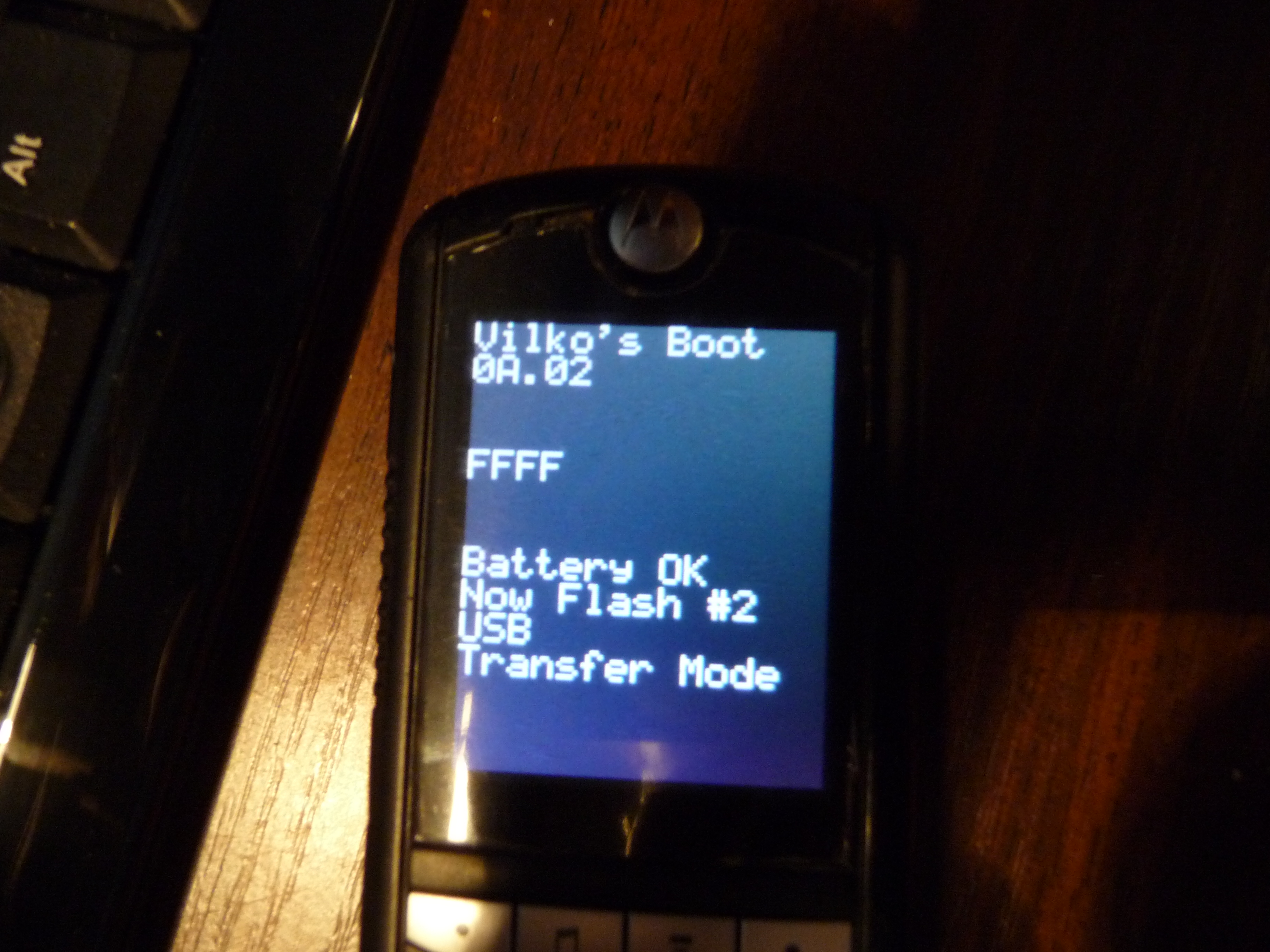

алекс я прошил степ 1 и офигел че написал телефон вот выкладываю фото
я не прошивал его не разу и он новый был че это ? привыкание к 79 прошивке?)))

AleksDragon, это телефон загрузился в специальном режиме(DualBoot от Vilko)! Теперь, как советовал тебе AlexKooper, можешь слить FullBackup32 или PDS. Ну а дальше шей "Степ 2". После сможешь шить любого монстра для boot'a 07.D0
