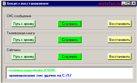

пока можно сделать программу с 6 кнопками
сохранить 3 кнопки [смс] [книгу] [таймеры]
восстановить 3 кнопки [смс] [книгу] [таймеры]
Сделать то можно, но работать то будет :) Шутка. Пока только можно сделать (уже сделано) таймеры. С СМС непонятно, пока формат 007D не будет известен. Ну а книгой я пока не занимаюсь, но может быть другие... Давай те в студию свои размышления по существу.
Хотелось бы ещё бэкапы смс-ок + нормальные с текстом смс + номера + время и тп. Но думаю это личная информация, но всёже предложу их прикреплять в теме.

сообщение 1.9.2006, 14:40
Цитата(n0wheremany @ Пятница, 1 Сентября 2006, 13:57)
Присоединённые файлы
  MotoPBRecovery.rar
неплохо , неплохо ;-) , но
17:30:57 [Info ] Write Seem 01A9 0001
17:30:57 [Info ] Write Seem 0183 0001
17:30:57 [Info ] Write Seem 0233 0001
17:30:57 [Info ] Write Seem 0234 0001
17:30:57 [Error] Write File /a/DL_DMH_File is Failed
17:30:57 [Info ] Restore Backup Finished
возможно, в суспенд моде нужно лить или как то по-другому :-)
В целом, 100% программа будет нужна !
неплохо бы добавить
1. Кнопку "Restart Phone"
2. Название бекапа для сохранения по-умолчанию в виде ДДММГГ_ЧЧММСС.ххх

сообщение 4.9.2006, 11:11
Цитата(n0wheremany @ Воскресенье, 3 Сентября 2006, 9:43)
Вот
увы, но вот опять лог с Write is Failed
08:19:09 [Info ] Read Seem 01a9 0001
08:19:09 [Info ] Read Seem 0183 0001
08:19:09 [Info ] Read Seem 0233 0001
08:19:09 [Info ] Read Seem 0234 0001
08:19:19 [Info ] Read File /a/DL_DMH_File
08:19:19 [Info ] Crate Backup Finished
08:19:43 [Info ] Write Seem 01A9 0001
08:19:43 [Info ] Write Seem 0183 0001
08:19:43 [Info ] Write Seem 0233 0001
08:19:43 [Info ] Write Seem 0234 0001
08:19:43 [Error] Write File /a/DL_DMH_File is Failed
08:19:43 [Info ] File TempToneDB.db Delete
08:19:43 [Info ] File ToneDB.db Delete
08:19:43 [Info ] Restore Backup Finished
