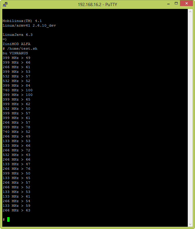

Цитата(Claus398 @ 9.7.2013, 19:46)
* быстрей музыка играет что ли?
Вот тебе лог, там где 133 частота пошла я в рокбоксе вышел из меню трека на главное меню (но музон играет), там где 1й раз 740 МГц было смена трека:
частота > загрузка ЦП в %
По этому если хотите ежедневно пользоваться рокбоксом без розетки - при запуске проигрывания нужно возвратиться к списку меню (в рокбоксе).
