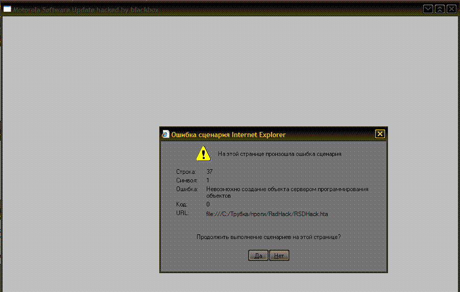

XP Prof SP3 установлены SOAP тулкит 3 и msxml(всяких версий), но все равно выдается ошибка
Error: Невозможно создание объекта сервером программирования объектов.
А на работе судя по всему не пускает прокси, хотя порт для ssl открыт, и тот же эксплорер прекрасно работает с https.
Даже не знаю в чем дело.

Ага на работе под вистой все-таки заработала программа, но при попытке подсунуть ей такой вот файл R6713_G_71.02.07R_GSXELBARTRU046_PDS017_LP002EE_GSXELBARTRU_S055_E011_R005_G004_1F и распарсивания, программа получает флекс GSXELBARTRU и прошивку R6713_G_71.02.07R_GSXELBARTRU046(это значение я вручную меняю на R6713_G_71.02.07R), язык определяется как 002E.
После кнопки SEND программа говорит fungrp 06 opcode 50 operationstatus 02
No Phone found with the given phone parameters. Я так понимаю нет подходящей XML для моего ROKR E8.

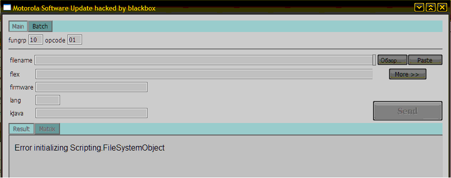

сообщение 10.7.2009, 17:34
Сообщений: 856
Регистрация: 8.11.2006
Из: детства
Пользователь №: 106 183
Модель телефона: нокиа
Рейтинг: 647.5
blackbox,
при включении выдает эту ошибку
после нажатия на любую клавишу
и далее, если нажать сенд или выбрать файл - fso есть null или не является объектом
Сообщение отредактировал Джуманджи - 10.7.2009, 17:35
blackbox
сообщение 11.7.2009, 7:11
Control Freak
Сообщений: 838
Регистрация: 23.9.2005
Пользователь №: 52 431
Модель телефона: iPhone
Прошивка: 2.2.1
Рейтинг: 627.5
Джуманджи
regsvr32 %SystemRoot%\System32\scrrun.dll
