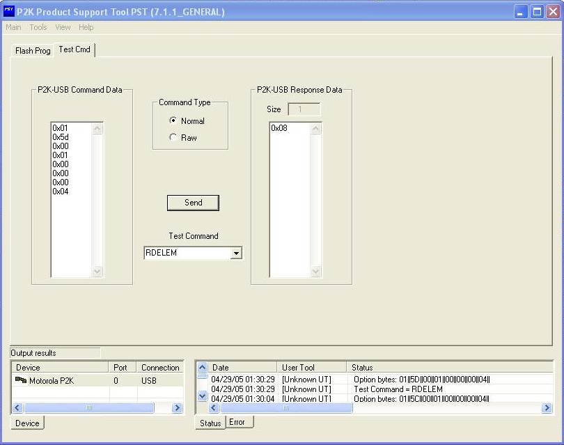

Romashka0
сообщение 28.4.2005, 21:45
Сообщений: 240
Регистрация: 17.2.2005
Из: Саратов
Пользователь №: 37 111
Модель телефона: L7
Прошивка: 4513
Рейтинг: 15.5
Цитата(Romashka0 @ Четверг, 28 Апреля 2005, 2:45)
Почитайте файлик кто понимает!
Что то никого не заинтересовала тема про сибсиди коды!
Я начал тестить и есть первые результаты!
Посмотрите скринот! И сравнити с данными документа!
Может кто нибудь разберётся!
Лок на телефоне не снят!
В разделе error пусто!
И вот ещё что! У меня теперь тело просит Enter Subsidy Password
Помоему после перепрошивки он не это писал хотя я может ошиаюсь!
