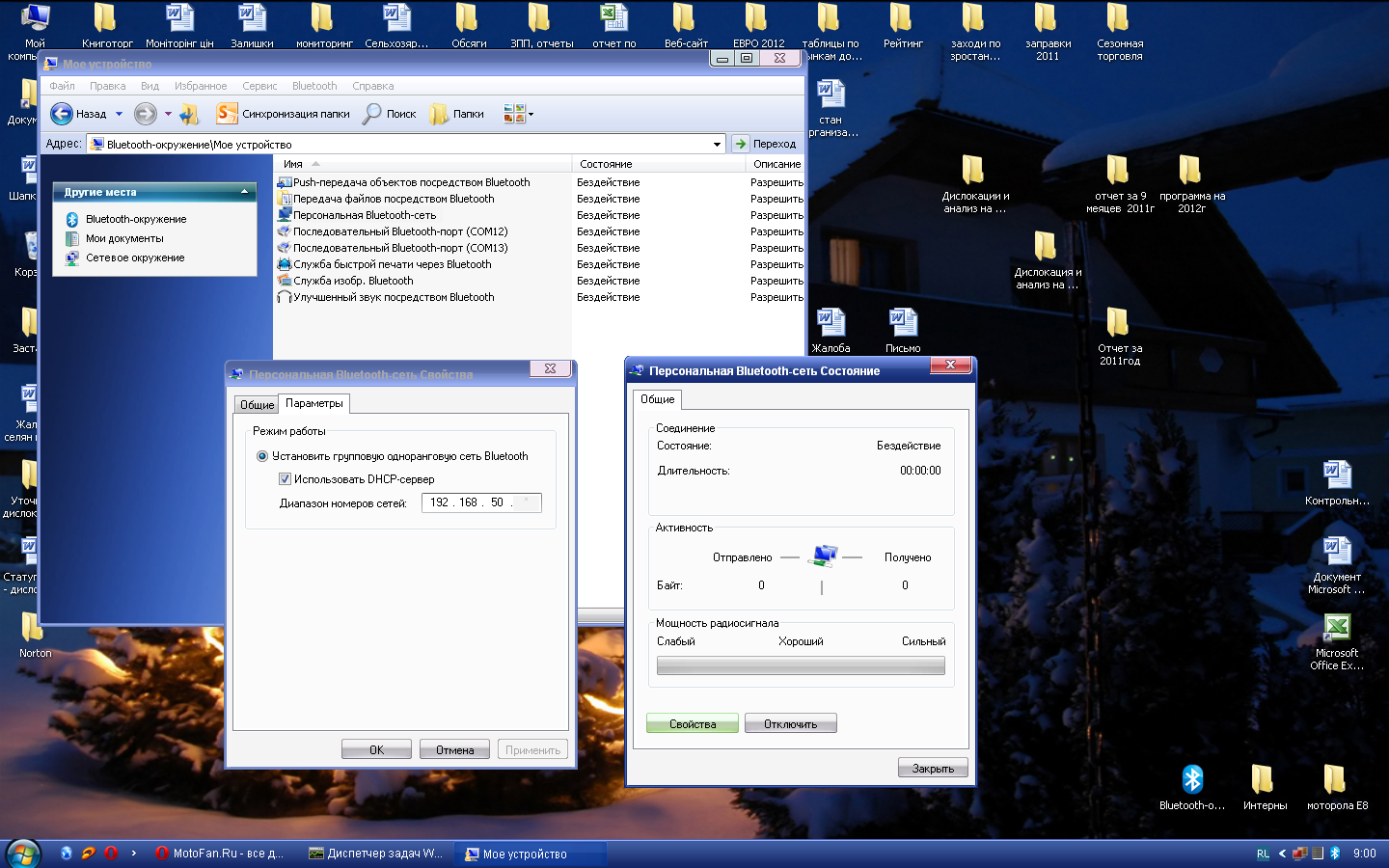

Помогите настроить, далек от этого просто не могу найти
Вот это----- (После всего этого появиться новое подключение в "Сетевые подключения"
-заходим в свойства нового подключения и как в случаи со шнуром меняем значение TCP/IPv4 на 192.168.0.1 маска 225.225.225.248)
Куда его вводить? Получается только это как на картинке!! Опиштье если можно с картинками

josi,
Инструкция же понятная. Что ещё объяснить.
Лучше напиши вот что:
Как инет работает на пк (модем или лвс)
Расшарено ли соединение

В компьетерном отделе стоит модем и сетка по всему предприятию.
добавил в тел. Соединение для данных поставил галочку на рассширеное соединение. Чет не работает.
Добавлено позже (27.12.2011, 14:31):
Через юсб нэт работает, через блютуз не хочет
Пишет в подключении( Подключение по локальной сети 11,
сетевой кабель не подключен)
Сообщение отредактировал josi - 27.12.2011, 13:47

Меня вот интересует как законектиться при помощи Toshiba bluetooth manager?
Спросите зачем? А я уже задолбался блюсоел пытаться активировать, ну ни в какую не хочет, вечно ошибка. Раз 300 пробывал и не думайте, что что-то не так делаю - уже по всякому пробывал. При этом год назад активыровал с первого раза. sad.gif

Блин, такая же фигня. Шо, никто не занимался?

Я через блютус сольели делал, ставьте версии не самые новые... Давно это было, радость от использования такого интернета на телефоне сомнительная wink.gif

могу закинуть старенький bluesoleil.
когда-то сам через него нет раздавал...

Всё подключилось, только в нет удалось пробится только через Оперу 2.0 ни 4.0 ни 6.0 в нет выйти не могут, чё такое, никто не знает?
соединение выбираю то же что и при подключении через 2.0

С Opera mini mod MIDP-2.0 v.3.11 и Opera mini mod MIDP-2.0 v.4.20 такие же проблемы. cry.gif

странно... а настраивал правильно?

Да. Опера мод 2.0 при этом же работает (кроме вариантов когда измененял порт, но тогда и новые тоже не работают), специально захожу перед каждой попыткой запуска 4 и 3. pardon.gif
