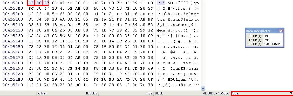

Решил поменять бутскрин.Оказалось,что Motorola Bootscreen Replacer неправильные патчи делает - адреса неверные и размер меньше у картинки получается.Сделал патч руками.Картинку конвертируем в bmp или gif, motorawconverter-ом делаем raw, hex-редактором этот raw копируем как hex в патч.Вот адреса для патча-
[Triplets_75R]
Flower0=0000C3B466
Flower1=0000C272FE
Я заменил красный цветок.
На третьей странице DRM патч перезалил.
Прикрепленный файл bootscreen_75R.zip   ( 13.98 килобайт ) Кол-во скачиваний: 111

smile.gif Вот решил я сам изменить дрм у своего телефона и возникли пара вопросов если кто знает помогите плиз: unsure.gif
1 Что такое длина hex-кода ph34r.gif и как я могу ее узнать
2 и еще, возникли проблемы с motorawconverter делаю как описано в инструкции а нечего не получается stink.gif
скорее размер hex кода,а не длина.Сморти на рисунке я выделил 3байта.Размер выделенного фрагмента в Winhex'е показывается в нижнем углу.
Что именно не выходит с motorawconverter?
