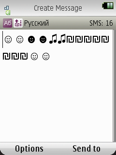

Для тех, кому интересно, выложил свой лэнг пересобранный, с измененным шрифтом и добавленными символами laugh.gif
Качать здесь

Для тех, кому интересно, выложил свой лэнг пересобранный, с измененным шрифтом. У двух человек прошился нормально)
странно...
Расказываю все как было:
Стояла 44р ,пропатчил бут,прошил твою ЦГ31 ,бут выдал ошибку (см. выше) ,я прошил чистую 46р,потом прошил твою сг31,бут выдал опять туже ошибку,я прошил чистую 46р еще раз,поставил твой ленг,он стал нормально!Но ведь у меня небыла убрана проверка в ЦГ31...
