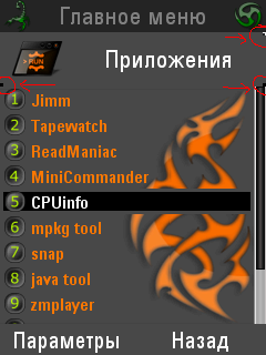

Я сделал картинку, наглядно показывающую, на какие части делится скин.
1. Нижняя софт полоска
- softkey_lft_bg_sel.bmp – левая клавиша + нажата
- softkey_lft_bg_std.bmp – левая клавиша
- softkey_rgt_bg_std.bmp – правая клавиша
- softkey_tgt_bg_sel.bmp – правая клавиша + нажата
2. Иконки Батареи, Сети, Активной линии, Режима Вызова на рабочем столе
3. Заглавие меню
- popup_header_bg_std.bmp – заглавие
- popup_header_left_std.bmp – полоска слева
- popup_header_right_std.bmp – полоска справа
4. Полоска выбора
Рамка
Уголки у рамки
5 Полоска выпадающего меню (кстати оно как раз похоже на Симбиановское)
6. Иконки
- С ними все понятно. Иконка с приставкой «_ani» - анимированная, а иконка с приставкой «_std» - стандартная
7.Рамка у иконки
Уголки
9.10. Иконки сети и батареи в меню
- Ну там все понятно. Такая же иконка + добавлен фон меню. Разберетесь.
11. Скрол
- Тут тоже непонятков возникнуть не должно.
12. Фон меню
Далее идут разные мелкие элементы. С ними вы разберетесь. Нет смысла писать.

UnShad
сообщение 20.7.2007, 14:51
Сообщений: 135
Регистрация: 28.12.2004
Пользователь №: 30 526
Модель телефона: Atrix HD
Рейтинг: 83
Не пойму что за глюк, на картинке обведен красным, проверяю картинки, все серые как фон, а в телефоне выглядит как на картинке. mad.gif
