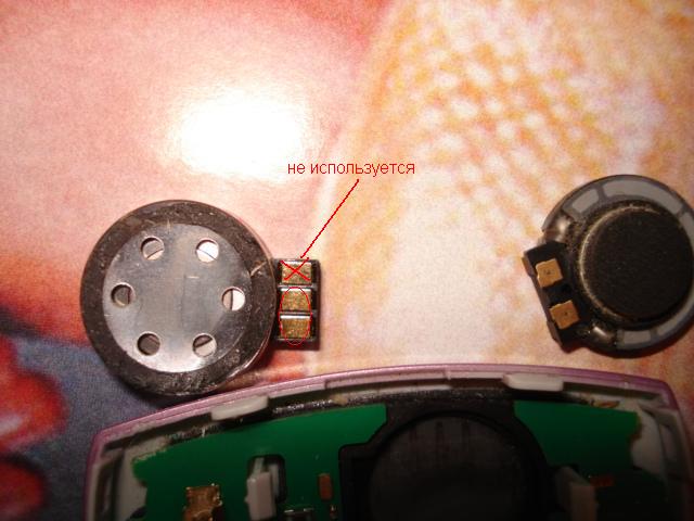

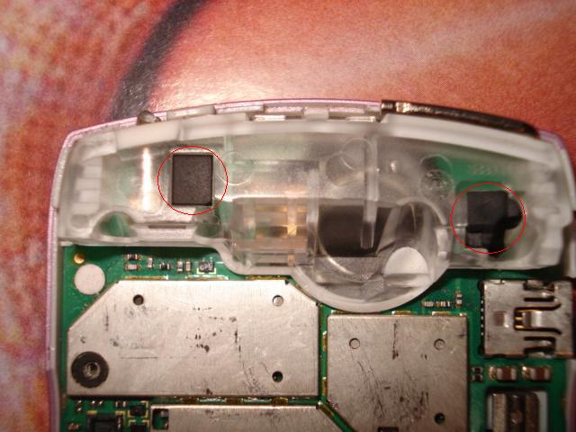

Прилагаю свой мануальчик по теме. Все лично мной придуманно и протестированно. Есть эфект вибрации и давольно таки неслабый, почти как на Е398, самое главное что его нигде не надо включать - он как будто стоит по умолчанию! Отписывайтесь о результатах. Нужно будет подобрать оптимальные значения звука для нового динамика прогой мото саунд от Synergy (респект ему). Отписывайтесь по поводу мануала - чего не хватает - добавлю и исправлю. Кстати этот метод применим не только конкретно к V3i, но и к другим моторам!!! Я даже на свой старенький V80 поставил динамик от Е398, немного модифицировав корпус smile.gif . Все зависит от вашего желания, так что - дерзайте!!! И ещё. Для тех кто в танке! Документ защищен паролем только от редактирования! Чтобы его просмотреть жмете "Только чтение"!
Мануал по замене родного динамика Motorola V3i на динамик от Motorola E398!
Предупреждаю заранее – всё делаете на свой страх и риск. Я не собираюсь потом выслушивать фразы типа ”Из-за тебя приду..к я сломал свой телефон”. Вся ответственность лежит на вас. Просто нужно иметь прямые руки, растущие из нужного места, немного смекалки и терпения.
Рассказывать как разбирать разр я не буду, т.к таких манов полно на форумах. Поэтому ближе к делу. Итак приступим.

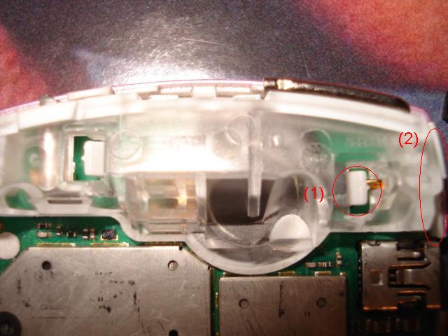

Одно из самого сложного будет снять эту прозрачную пластиковую фиговину. Для этого нужно сначала снять эти черные резинки, поддев их чем-нибудь острым.
Точно объяснить как её снять очень трудно, но все ж постараюсь. Тут от вас и потребуется смекалка. (1)Во-первых нужно поддеть и отодвинуть эту белую защелку. (2)Во-вторых поддеть и потянуть вверх в этой части. Должны разобраться, на практике намного легче понять о чем идет речь. Главное все делать поувереннее, но в тоже время не переборщить!

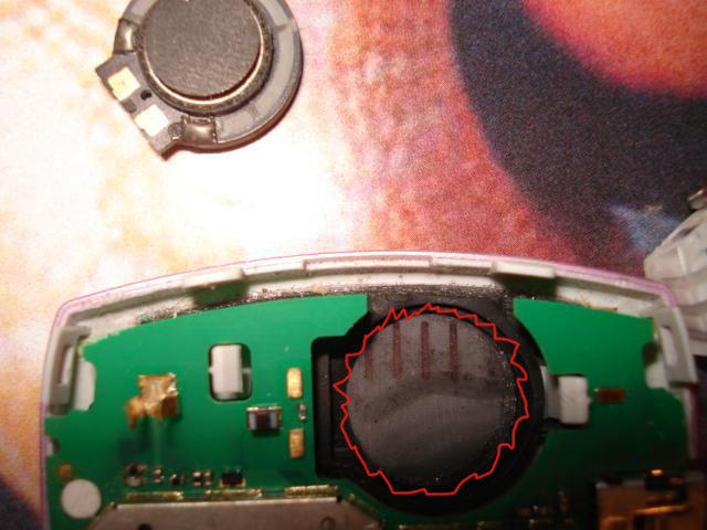

Теперь о контактах. Контакты на плате и родном динамике соединяются силиконовыми вставками (позже вы их увидите на фотках).
Многие скажут - ведь на динаме от Е398 3 контакта, а на динаме V3i два. Объясняю. На динамике Е398 используються только два из трех контактов! Если посмотреть на его обратной стороне, то можно увидеть, что на двух используемых контактах присутствует припой, а рядом подписана полярность ”+” и ”-” .

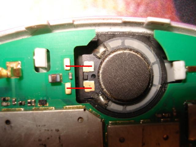

Лоить динамик надо как показано на фотке ниже. Тут могут возникнуть проблемы с его креплением и фиксацией. По хорошему было бы припаять к двум контактам на теле и на динаме тоненькие проводочки. Но я сделал проще, так как делал не на вечно, а на время (т.к тел был сеструхин. Был бы мой я б этот динамик там и оставил). (1)Я просто положил его в такое положение как показана на фотке, чтобы чюток выпирал контакт на плате тела, иначе играть не будет. А вообще это дело регулировал во время проигрования музыки, и фиксировал положение. (2)Еще есть мысль что можно спаять контакты в этом месте между собой и ложить его ровно на контакты платы телефона. Сейчас этот метод просто нет времени проверить, но на 98% уверен что получиться.

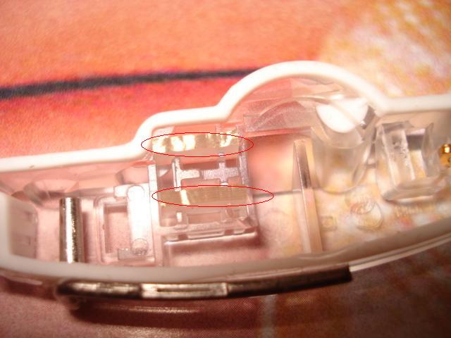

Вот эти силиконовые контакты, которые соединяют контакты родных динамиков с контактами на плате. Их нужно удалить аккуратно поддев чем-нибудь острым, т.к динамик от Е398 будет напрямую контактировать с клеммами на плате. Плюс из-за них прозрачная пластиковая фигня нормально не наденется на большой динамик. Главное не потеряйте их, вдруг решите поставить обратно родной динамик smile.gif .

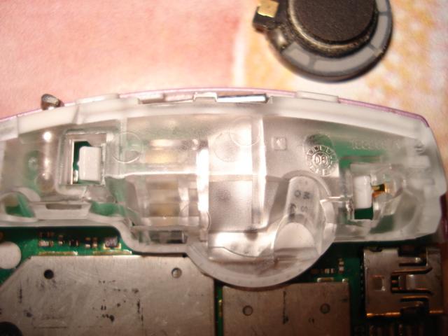

Как видите, через прозрачную штуковину, динамик от Е398 стоит нормально. Осталось теперь просто собрать тело и протестить.

чтоб небыло щели ещё нужно модифицировать резинку-подкладку, отрезав отмеченную на фотке часть. но не советую этого делать тому, кто еще не доконца определился с каким он всётаки динамиком останиться...Прикрепленное изображение
