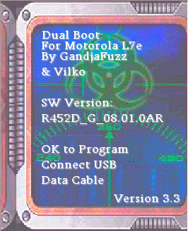

Скачать DualBoot 3.3
ДЛЯ L7E
ДЛЯ Z3
ДЛЯ K1

Выкладываю обновление дуал бута версия 3.0 - оптимизирована немного скорость заливки лоадера, добавлен графический режим.
DUAL VERSION 3
P.S. Утанавливать точно также как и предыдущую версию

Цитата(GandjaFuzz @ 25.9.2007, 16:19)
Выкладывалю полностью заточенные Дуал Буты по определённые телефоны.
Dual_Boot_L7e_3.3.rar ( 43.84 килобайт ) Кол-во скачиваний:
Тестим и отписываемся.
отписываюсь : L7E dualboot v.33 работает Прикрепленное изображение
кто имеет на своём L7e прошивку с уже снятой РСА просто прошейте
во FB этот shx
Прикрепленный файл 33Dual_Boot_L7e.shx.zip   ( 97.27 килобайт ) Кол-во скачиваний: 614
