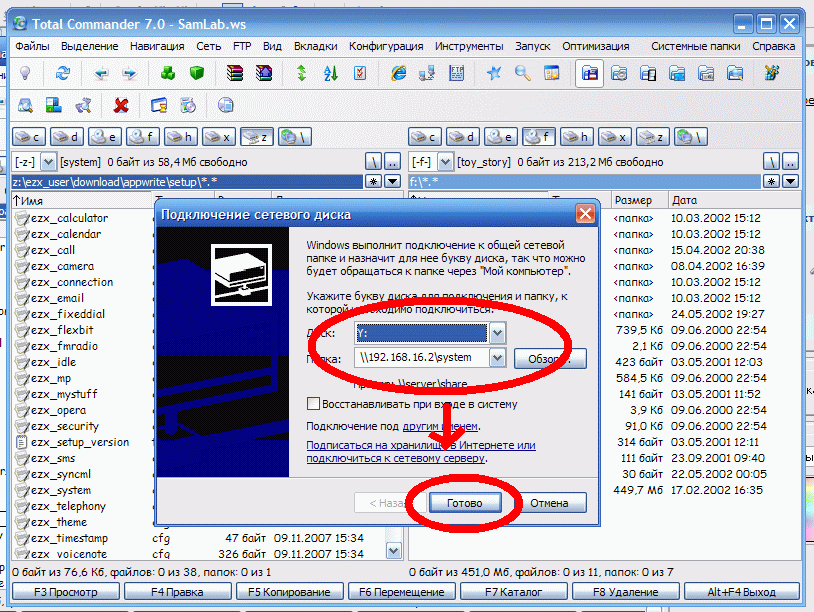

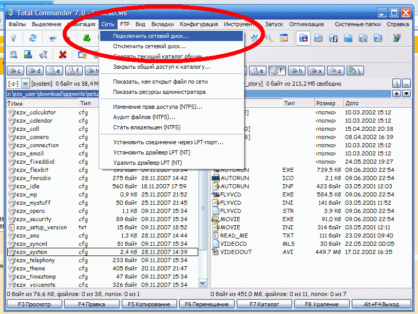

сообщение 28.11.2007, 11:56
Модель телефона: 90-60-90
Цитата(alex-tor @ 28.11.2007, 14:18) *
люди пините меня пожалуйста поссылке или подскажите как на компе открыть файловую систему телефона?
приналичии тоталкомандера
1)лезим "Сеть">Подключить сетивой диск>заполняем поля
2)смотрим мои скрины

BALU, спасибо, уже через телнет с самбой разобрался. сглупил я что-то.

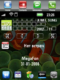

В настройке главного экрана есть пункт S3(в F3 по крайней мере) - это какой то сервис, типа ленты новостей, отключенный по умолчанию. Получилось его включить.Прикрепленное изображение

Во всех китайских прошах он включен, а у нас наоброт обычно выключают из прошивки, чтобы он не мешал, так как у нас он не поддерживается smile.gif
По сути это обычный newsrider грузящий ленты новостей. Могу предположить, что его можно заставить загружать нужные нам ленты. Выложите кто нить конфиги с китайской прошивки из папок ezx_user и usr.

Пользователь №: 137 994
Модель телефона: Moto X 1058
Прошивка: 5.1
Цитата(Abrek @ 1.2.2008, 11:17) *
По сути это обычный newsrider грузящий ленты с китайского монтернета. Могу предположить, что его можно заставить загружать нужные нам ленты. Выложите кто нить конфиги с китайской прошивки из папок ezx_user и usr.
вот приклепляю файлики. первый из usr, второй ezx_user
Abrek
сообщение 1.2.2008, 7:26
Сообщений: 321
Регистрация: 28.10.2007
Из: Тольятти
Пользователь №: 152 066
Модель телефона: MotoMing A1200E
Рейтинг: 124
спасибо за файлы, буду ковырять.
Ratmagor
сообщение 1.2.2008, 10:03
Сообщений: 474
Регистрация: 22.11.2005
Из: Мск
Пользователь №: 59 289
Модель телефона: Motorola Moto Maxx
Прошивка: KitKat
Рейтинг: 194.5
Screen3 лезет за инфой на http://s3in.motorola.com
При выходе с компа...
надо как-нить ип подогнать и посмотреть, что серв скажет..
Мб xml-запрос... Тогда можно будет руками добавлять rss-ленты..
Welcome to SCREEN3 version 1.2
Product Version: 1.2
Product Build: MSSG_INDIA_01.03
Sorry, this function is not available to your operator.
Добавлено позже (1.2.2008, 13:19):
Abrek,
Как ты заставил его грузить что-либо... У мну [/quote]Sorry, this function is not available to your operator.[quote] Даж с телефона... sad.gif
Сообщение отредактировал Ratmagor - 1.2.2008, 10:17
motoroller635
сообщение 1.2.2008, 11:03
Сообщений: 127
Регистрация: 13.6.2007
Из: Екатеринбург
Прошивка: 5.1
у меня тоже пишет с телефона "Sorry, this function is not available to your operator". А есть какой-то адрес который можно указать вместо http://s3in.motorola.com ?????
Last
сообщение 1.2.2008, 22:01
X squad : media
Сообщений: 576
Регистрация: 14.1.2005
Из: Украина, Мариуполь
Пользователь №: 34 099
Модель телефона: Atrix 4G
Прошивка: CM WB 20/02/12
Рейтинг: 625
Abrek, у меня вообще ничего не появляется ни в Настройках главного экрана (нет намека на screen3), ни на рабочем столе...
Чего может быть не так?
den11111
сообщение 2.2.2008, 8:01
Регистрация: 18.6.2006
Пользователь №: 88 191
Модель телефона: A1200e
Прошивка: 11.52.14R_gizmoto
+1..тоже ни чего не появилось
Z_Z_Z
сообщение 2.2.2008, 9:02
Сообщений: 156
Регистрация: 13.6.2005
Из: Тверь
Пользователь №: 44 134
Модель телефона: Defy, Xoom, Razr M
Прошивка: 2.3.4; 4.0.3; 4.1.1
Новый телефон! =)
Рейтинг: 36
не работает.... прошивка ф5
4473
сообщение 2.2.2008, 13:51
Сообщений: 266
Регистрация: 19.10.2005
Пользователь №: 55 068
Модель телефона: E398 > E1 > E2 > E6
Прошивка: >>>>>>>>>>>
Рейтинг: 8.5
Abrek ты запустил?
Если да то можно перенастроить так чтобы он погоду показывал?
den11111
сообщение 2.2.2008, 14:21
папка не пустая..картинки есть..в настройках пункт не появился
Z_Z_Z
сообщение 2.2.2008, 17:13
Сообщений: 156
Из: Тверь
Новый телефон! =)
Рейтинг: 36
у кого ф5, проверьте содержимое папки /usr/data_resource/screen3
5 htm
3 xml
4 gif
5 jpg
2 png
5 bmp
Если пустая, то отображаться будет нечему.
В настройках тоже пункт не появился?
нет
После копирования конфига заходили в настройки и нажимали сохранить?
да
Last
сообщение 2.2.2008, 21:03
X squad : media
Сообщений: 576
Рейтинг: 625
Abrek, аналогично с Z_Z_Z. Прошивка f4.
Abrek, ты не смотрел, что за либы NewsReader'a по пути ezxlocal/download/appwrite/dynamicidle/di/pluginlib/newsreader?
Z_Z_Z
сообщение 3.2.2008, 5:41
Сообщений: 156
Из: Тверь
Новый телефон! =)
Рейтинг: 36
Редактируем нужный xml файл и на рабочем столе видим внесенные изменения.
в F5 есть только библиотека и dpagent, папки default, tmp, xml, image пусты... скинь содержимое
/ezxlocal/download/appwrite/dynamicidle/di/pluginlib/newsreader
Сообщение отредактировал Z_Z_Z - 3.2.2008, 5:42
Abrek
сообщение 3.2.2008, 12:45
Сообщений: 321
Из: Тольятти
Рейтинг: 124
Цитата(Z_Z_Z @ 3.2.2008, 9:41) *
.....скинь содержимое
Выкладываю папку dynamicidle со всем её содержимым. Плюс немного доработанный конфиг. В dynamicidle файлы немного правленые.
Ещё...
1) появление этих файлов (кроме конфига) ни как не скажется на появлении нужного пункта в настройках.
2) папка dynamicidle по адресу /ezxlocal/download/appwrite/dynamicidle/ появляется даже после уделения, при запуске сервиса. В ней хранятся настройки сервиса.
Сообщение отредактировал Abrek - 3.2.2008, 12:56
