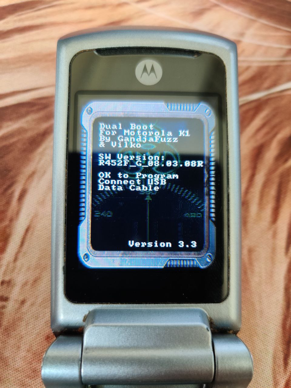

Как узнать есть ли в телефоне РСА ?
Войдите в boot - режим: выключаете телефон, зажимаете кнопки * и # и нажимаете
красную кнопку включения. Если вы видите картинку типа такой:
, то РСА снято, а если белые буквы на черном фоне - то в телефоне осталась RSA !!

Как узнать снято ли теперь РСА ? Войдите в boot - режим: выключаете телефон, зажимаете кнопки * и # и нажимаете
красную кнопку включения. Если вы видите картинку типа такой или похожую:
Спасибо за фото FEAR4ik
То РСА снято, а если белые буквы на черном фоне - то в телефоне осталась RSA!

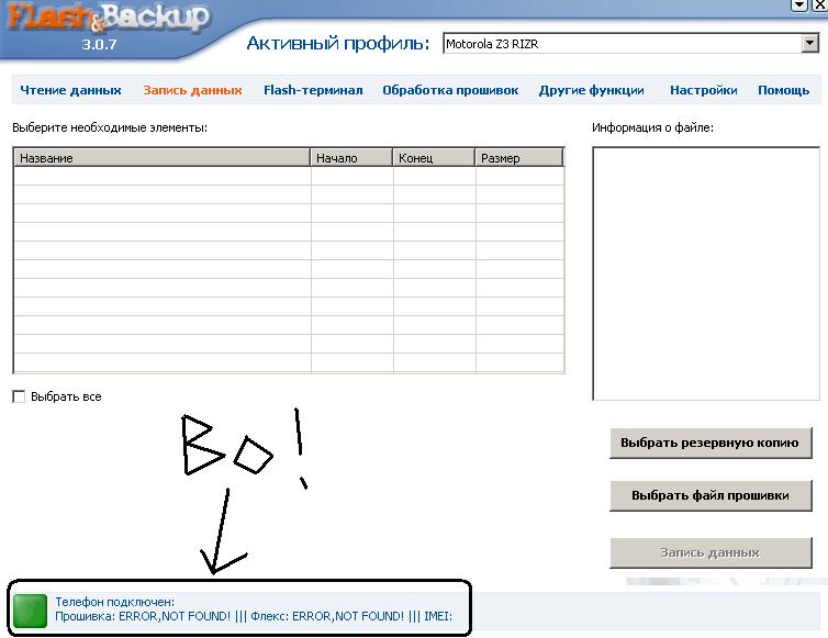

Impragon
сообщение 7.2.2008, 19:10
Регистрация: 7.2.2008
Пользователь №: 162 761
Модель телефона: l7e
прошивал без симки и без флэшки.......FB видит тело как тело,а Flex и модель с Imei не выдаёт......телефон типа включен поэтому не видит ......на команду jump выписывает ошибку.....

DmT, я шил без симки и без флешки, Usb на материнской плате, короче всё строго по пунктам.
сообщение 8.2.2008, 8:57
Цитата(@DimoK@ @ Вчера, 11:58)
Снял РСА поставив R4527_G_08[1].22.11R_noRSA_startDB_reflash (Хотя дуал бут показывает что стоит какая то R4527_G_08.42.09R).
значит не снял

а я все важусь со своим z3... ыыы... ну у меня проблемка етот... начинает прошивать ФБ тело и бац ошибка)) хыхы и так все CG... думаете стоит батарею зарядить? или что то другое предпринтяь!?

LLITpa6yC
сообщение 8.2.2008, 18:21
Сообщений: 30
Регистрация: 23.12.2007
Пользователь №: 157 998
Модель телефона: Z3
Цитата(Motovelo @ 8.2.2008, 17:07) *
LLITpa6yC, ты можешь не флудить? а расписать где у тебя именно ошибка? а? Что ты делал перед этим что он у тя не шьётся?
спасайте!!!
внизу скрин как у меня показывает во флеш бекапе о телефоне) низнаю что дальше ... прошивал Отса-вским рефлешем!!! ыыы... и делал все как написано в инструкции кроме пунктов о прошивание оdr...
чего дальше посоветуете)) сейчас запускаеться режим бекапа на теле... и пишет типо во дуалбут для резра z3 и все такое вообщем...
и ребят слова за вами что дальше?
motoprogger
сообщение 8.2.2008, 18:26
Сообщений: 1 327
Регистрация: 20.7.2006
Из: Г. Омск
Пользователь №: 92 049
Прошивка: разные
Рейтинг: 510
LLITpa6yC,
У тебя PDS убитая. Либо откапывать на компе её бекап и прошивать, либо (при его отсутствии) применять соответствующие патчи ко всем прошивкам, которые шьёшь (см. тему про восстановление)
